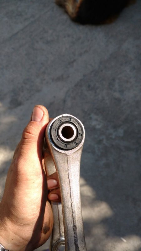

  1. Кстати вместо подшипников в маятник буду так же ставить капролон.

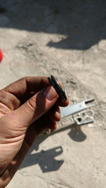

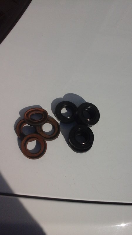

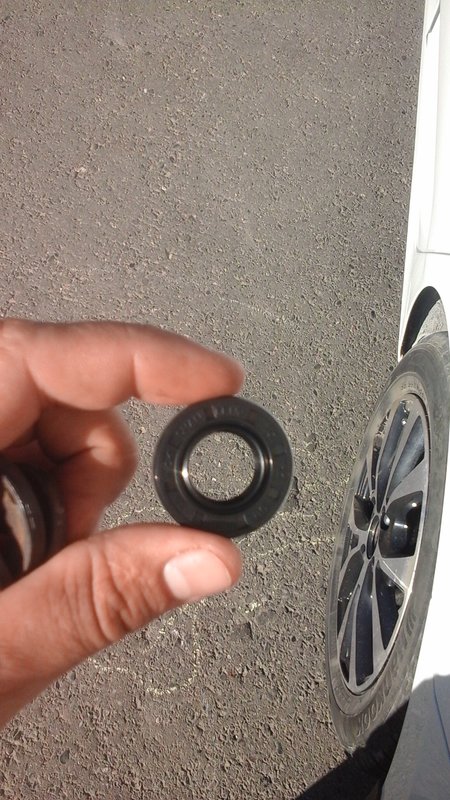

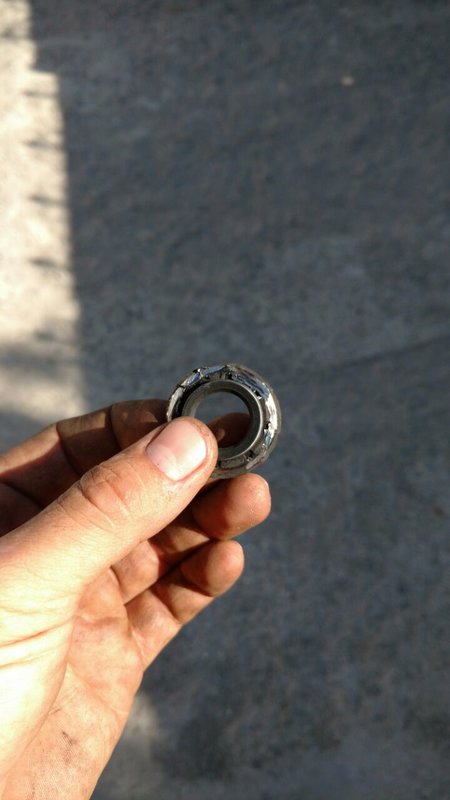

  2. Продолжая тему. ... Купил сальники 17х32х7 , а нужны были 17х32х4 то есть 3 мм. лишние получились. Пришлось "аккуратно" сточить лишнее болгаркой , фото скину ниже. Кстати если кому нужно роликовый подшипник на маятник имеет обозначение HK 22/16

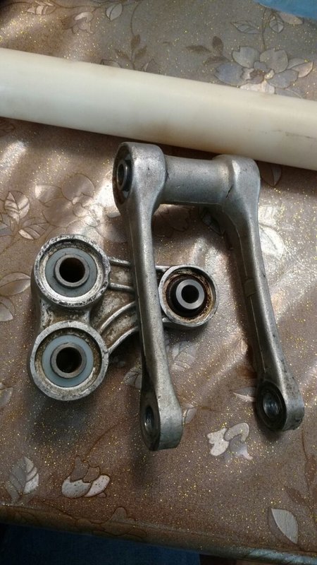

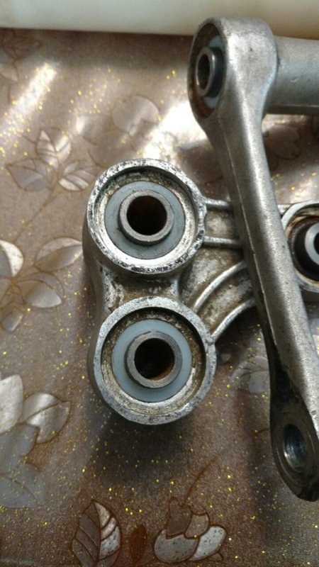

  3. Доброго времени суток уважаемые форумчане! В начале не большое отступление. Мотоленд xr 250 у меня второй мотоцикл при покупке понравилась прочная рама и маятник задней подвески. В целом больше заточен для поездок по пересеченке чем ирбис ттр 250. Без опасений прыгает на трамплинах и имеет более живой чем у ирбиса движок. Однако есть конкретный геморрой это прогрессия задней подвески. При покупке предыдущий хозяин утверждал что все промазал литолом и подшипники в идеальном состоянии, но видимо он лукавил. Так после примерно 300 км пробега прогрессия стала ужасно скрепеть и развалилась. После разборки я понял что её не смазали ещё с завода .... В общем заказывать японские подшипники я не захотел да и не было уверенности что они подойдут, у токаря выточил втулки из капролона. Говорят что на пару сезонов хватит. Но теперь встал вопрос где найти сальники на прогресию. Если кто то делал подобное просьба помочь. Фотки втулок выложу завтра.
