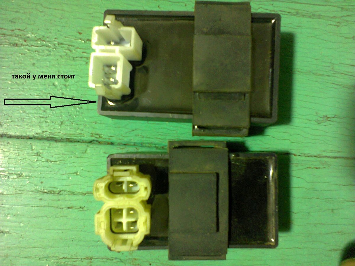

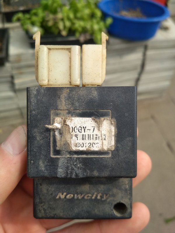

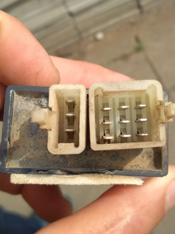

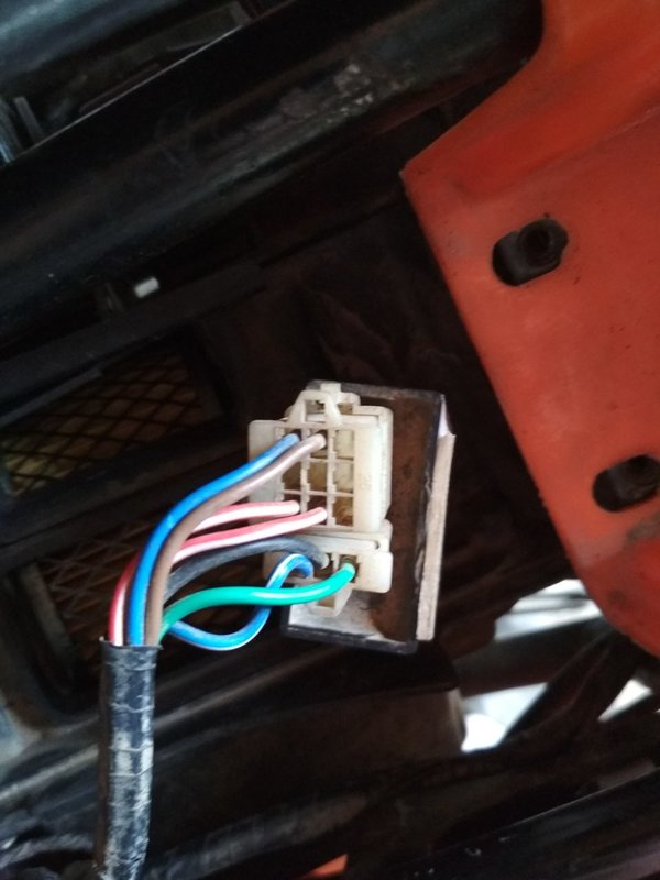

По ходу, какой-то тюнинг? Даже если допустить, что это коммутатор, нафига их два? ....продолжаем мозговой штурм.... ))) з.ы. Покатался с большим фильтр-элементом воздухана - мне понравилось. Подхват стал бодрей, и звук стал прикольней.

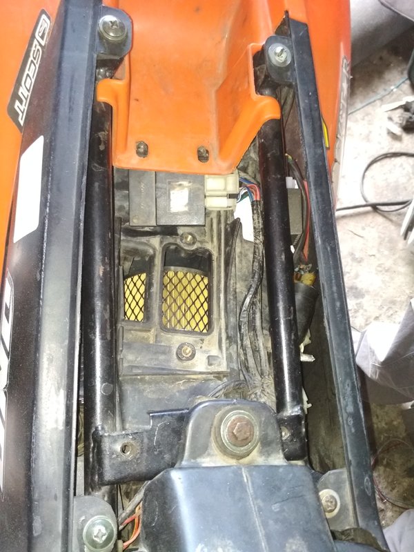

Утром не успел сфоткать. Находилась эта шняга прямо на корпусе воздухана (под сиденьем) Двумя разъемами болталась на косе, двухсторонним скотчем была прилеплена к корпусу воздухана....

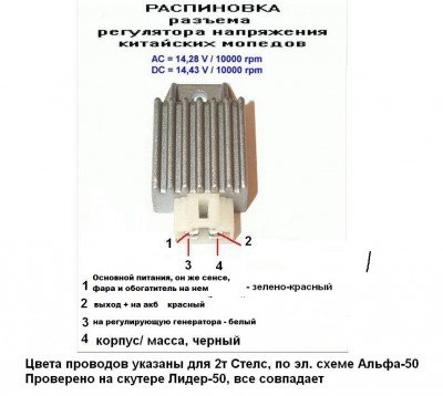

и прикол в том, что без этой хреновины, все работает. но напруга на оборотах до 16-17ти вольтов скачет. или у мня реле-регулятор такой попался. первый купленый в замен горелого в магазе - ваще с рождения не работал....

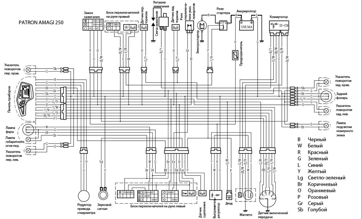

все началось с запавшей кнопки стартера, которую не заметил батя. прокатившись метров 500, вернулся с потухшей фарой и высаженным в ноль акумом. вскрытие показало сгоревшее реле-регулятор. был тут-же заменен, и Патрик пару дней бодро гойцал меня по городу и лугам, весело выдерая на "козу" с перекрестков, включая сигналки на стоящих в паркинге авто, злобным громким рыком... Но радость длилась не долго. Однажды, по дороге с работы, я заметил что панель приборов не работает. приехав домой, был обнаружен сгоревший предохронитель, который дох при включении зажигания. (сопративление 1,1 Ома), и не менялось, при разщединении всех разъемов на мопеде, кроме одного. угадайте какого.....
