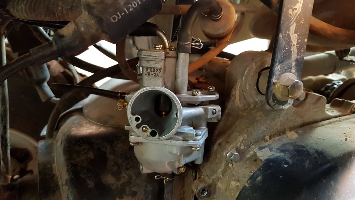

  1. Здравствуйте, Посоветуйте, пожалуйста что делать, куда смотреть? Сам не могу сообразить. Квадроцикл STELS ATV 50 кубиков, стоял в гараже около года. По обычному не заводятся, ни со стартера ни с кикстартера. Пробовал заводить следующим образом: 1. Скинул фильтр воздушный и брызгая брызгалкой бензин в воздушный патрубок карбюратора - заводится с полтычка. 2. То же самое брызгал в впускной коллектор (со снятым карбюратором) - заводится 3. Если закрыть пальцем патрубок карбюратора, что бы были открыты только отверстия под холостой ход - двигатель заводится. палец убираешь, все глохнет. 4. Если снять клапан обогатителя, и заглушить отверстие обогатителя пальцем - заводится. Проверял клапан, при подаче на него напряжения он греется и шток выходит на 5мм наружу. Бензин в поплавковую камеру поступает. В камере и в сетчатом фильтре был налет, как кальций или сода на дне. Налет в поплавковой камере почистил, фильтр почистил, Карбюратор не разбирал больше. Что смог продул компрессором. Поплавок работает: при поднятии поплавка игла перекрывает подающую трубочку, но я не уверен про уровень бензина, правильно ли он выставлен. Не пойму в какую сторону смотреть. Вроде бы квадрик не трогали и ничего глобально не должно было сломаться-случиться. Т.е. он сам не мог расстроить количество/качество, он сам не мог подсос мимо карбюратора организовать. На фото мой карбюратор 2Т со снятым клапаном обогатителя.
