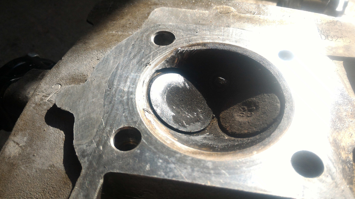

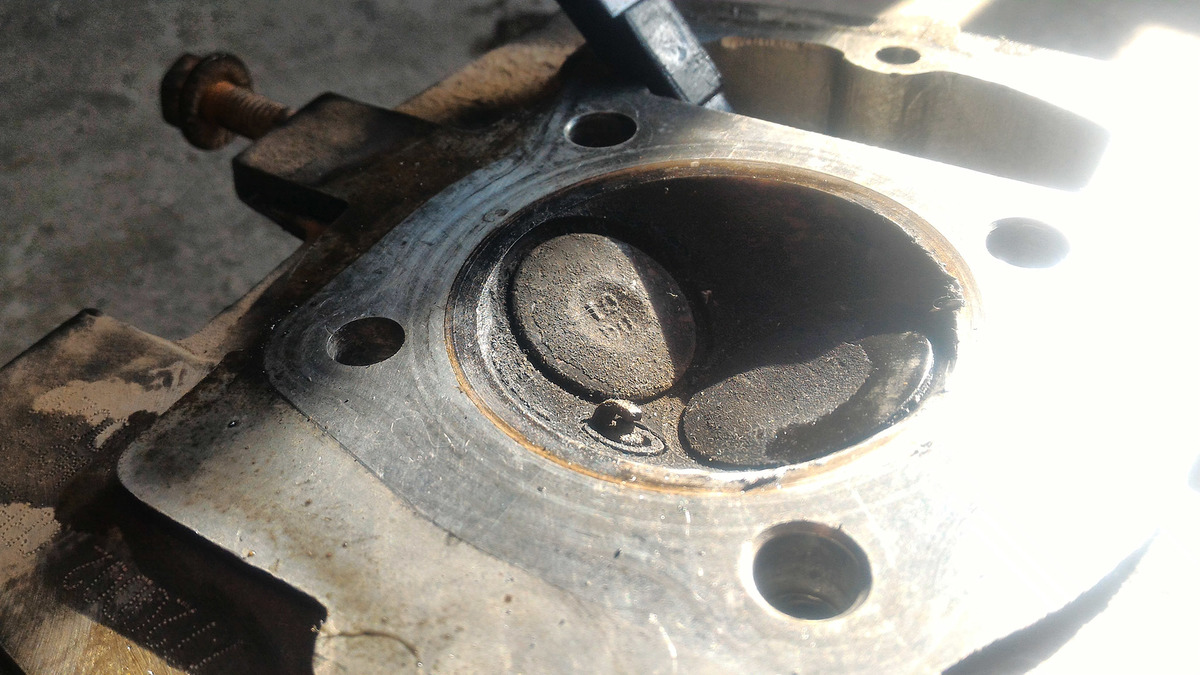

  3. Хах, дело было в винте регулировке зазора впускного клапана, тупо открутилась гайка и выкрутился полностью винт, валялись в уголочке под клапанной крышкой, и видимо клапан открывался не полностью, потому и плохая тяга.
  4. Прикол, надо было заехать в горку крутую, ехал на первой, места не было разгонять, цепь слетела, обороты увеличились резко на буквально 3 секунды, и всё двиг застучал, тяга пропала на 90%, еле выехал из говен. Это китайская фишка или мне не повезло прост? ))

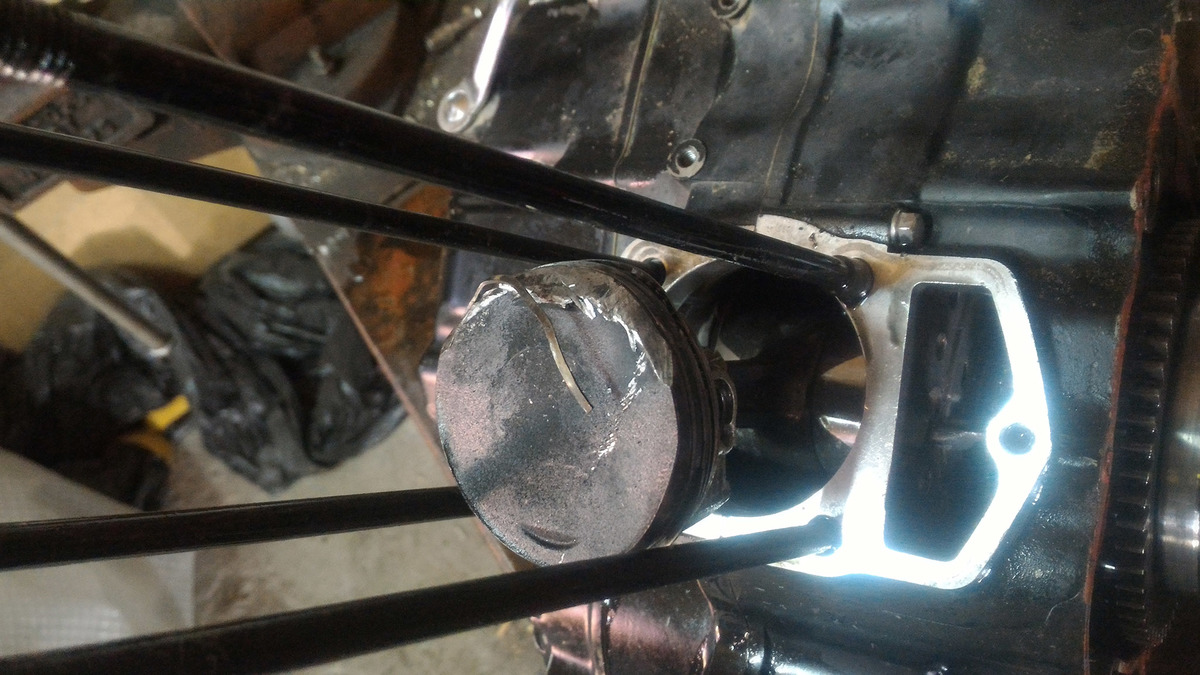

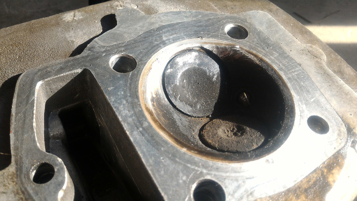

  5. Всем привет, приключилась с двигателем такая беда - поршень в хлам, цилиндр целый, клапанная крышка покоцалась, на фото видно. Вопрос состоит в том, очевидно ли, что я попал на новую крышку или можно с этой что-то сделать? И еще вопрос, осколочки поршня, что отвалились и провалились внутрь, нужно ли доставать разбирать всё.. или они где-нибудь на центрифуге или сетке останутся ? ))
