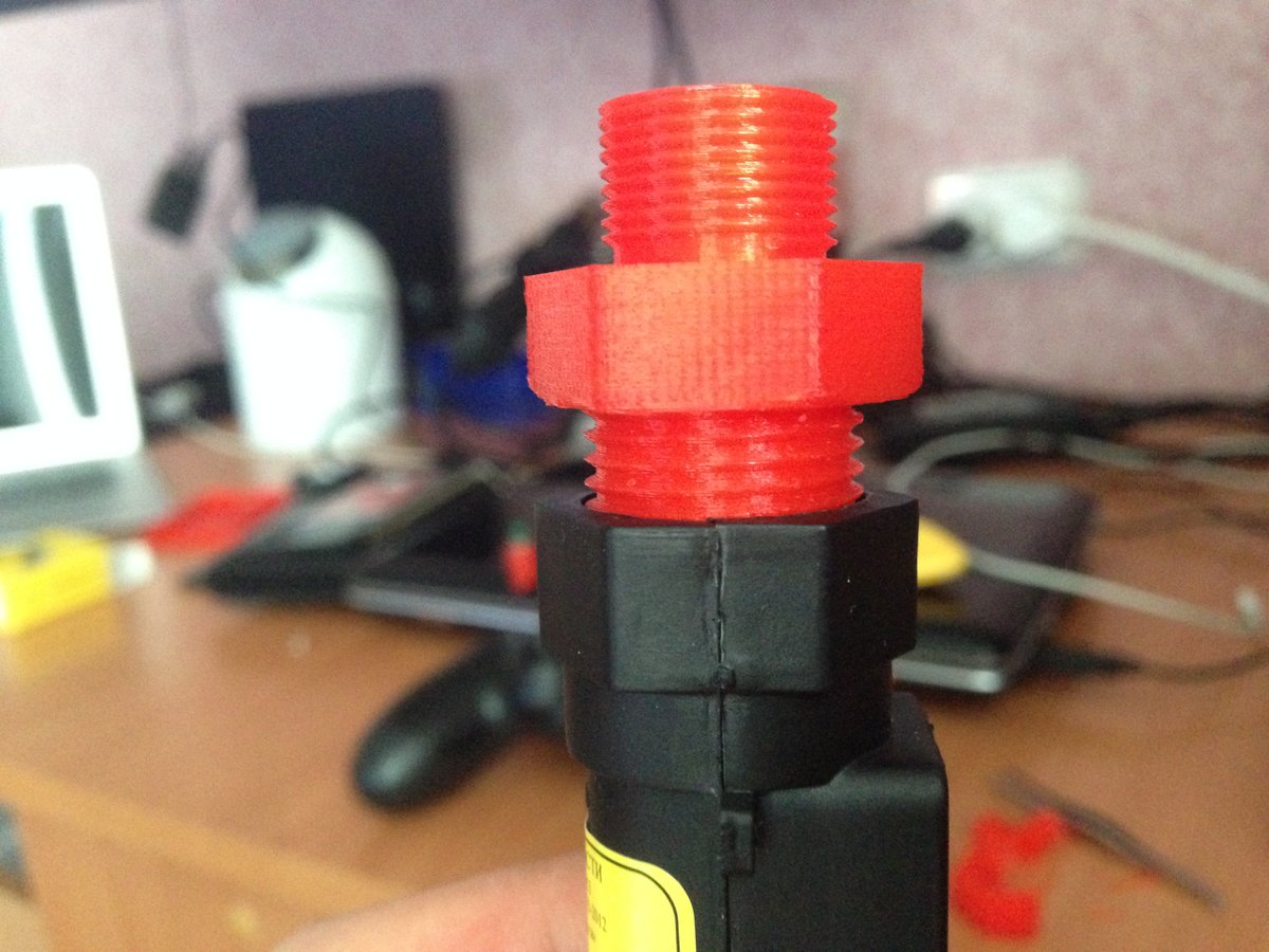

  1. На сегодняшний день приобрел датчик скорости и распечатал переходник для него. Нарисовал примерный эскиз желаемой приборки. В связи с тем, что дисплей будет 3.2 дюйма вместо планируемых 7' решил спидометр оставить стрелочным, а на экран выводить время, температуру, бортовое напряжение и топливо + пару надписей. В спидометр и тахометр буду ставить сервоприводы. Камень преткновения это одометр. Т.к. циферблаты для спидометра и тахометра буду делать сам, то могу и механический одометр туда поставить. Не знаю как будет проще его реализовать. Может на дисплее его разместить?
