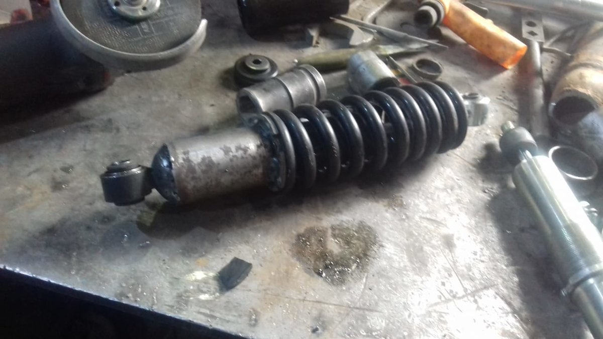

  1. a1sen
    Regulmoto SK 250GY-5
    Низ нивовский, верх от родного приварил. Длина штока сугубо индивидуально. Пружина родная, но лучше ее поменять на какой-нибудь подходящий по диаметру и чуть длиннее/жестче пружину.
  2. a1sen
    Слегка переделал нивовский передний аморт. Шайбу и ухо(в токарке ценники загнули) взял с родного и приделал к нивовскому. У кого есть необходимые инструменты, могут сделать с резьбой, у меня их нет, поэтому приварил. Пока полет нормальный, ямы глотает, даже с пассажиром не проваливается.
