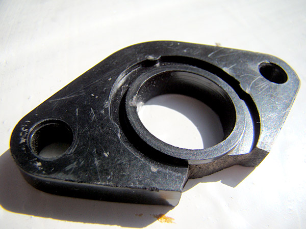

  3. Привет. Обкатку я старался проходить аккуратно, ну, может не всю. Масло лил полусинтетику 10wd40 кажется. Хотя слышал, что с 82сс лучше 10wd60, но не нашёл)) В гараже поковыряться как следует так и не успел. Так.., по мелочи только. =(( Сейчас, 30го нужно уезжать, буду где то через месяц с лишним.. Очень хотелось разобраться до отъезда, да видать не судьба. По приезду возьмусь с новыми силами, попробую перекинуть карб от другого скутера, для проверки. До этого пробовал, не завелся. Но тогда я не знал про текстолитовую прокладку, через которую, походу всё вылетало. Если разберусь, может хоть удастся прокатиться до конца сезона. Или оболью бензином и спалю, что бы не мучился. =))))))) Спасибо ещё раз. Вот, что стало с прокладкой:

  7. Добрый день. Требуется помощь в реанимации скутера... После продувки карбюратора воздухом куда то пропала тяга. Вообще. Появлялась немного только если я снимаю паралон на фильтре. Начал ковырять карб и увидел, что порвалась мембрана сверху под пластиковой крышкой. Заказал, поставил - результат не изменился. Заводится туго, если бензину плеснуть и тяги нет совсем. Свечу засерал до черноты за пару минут и дымок шёл чёрный. Иногда удавалось выходить на максимальные обороты если закрыть пальцем отверстие вентиляции поплавковой камеры на карбюраторе. Обороты набирались, но не сразу, а как то рывками постепенно... Не пойму, при чём здесь это отверстие, но двигатель реагировал на него.. Я начал ковырять дальше, дошёл до впускного патрубка и обнаружилось, что под ним сломалась текстолитовая прокладка. Заказал, поставил - результат не изменился. Заводится так же туго и тяги нет.((( Дым опять чёрный и свечку засерает. Ладно, сняли голову, почистили клапана(было, что чистить), притёрли пастой, собрали, отрегулировали зазоры клапанов.. И.. результат тот же - не тянет и еле заводится. После чистки и регулировки клапанов заметили, что дым по прежнему валит чёрный, а свеча теперь вся мокрая. Сняли голову и стали прикидывать, что там может быть с зажиганием.. Прокручивая генератор, проволокой ловили положения поршня через свечное отверстие и в тот же момент следили за клапанами и моментом срабатывания искры на свече. Пришли к выводу, что зажигание раннее и срабатывает где то между выпуском и впуском. Решили переставить цепь на звено, что бы подвести работу впускного клапана ближе к моменту зажигания. Три раза переставляли цепь на звено. Работа улучшилась, но набирается всё ещё вяло. Хотя пропал чёрный дым и свеча, вроде не сырая теперь... Но двиг по прежнему реагирует на затыкание отверстия вентиляции поплавковой камеры на карбе.(( Я вот хочу спросить, почему карбюратор может так реагировать. Инжекторы проверяли, всё продули и протыкали тонкой проволокой, мембраны (верхняя и боковая) целые. Я то ведь знаю, что это отверстие не должно быть заткнутым. Может что то ещё сбилось в поплавковой камере? Как её правильно настроить, какие должны быть зазоры? Если есть какие то предложения - был бы рад услышать! Работа моего скута((( http://www.youtube.com/watch?v=Rip295Wz2z8&feature=channel_video_title
