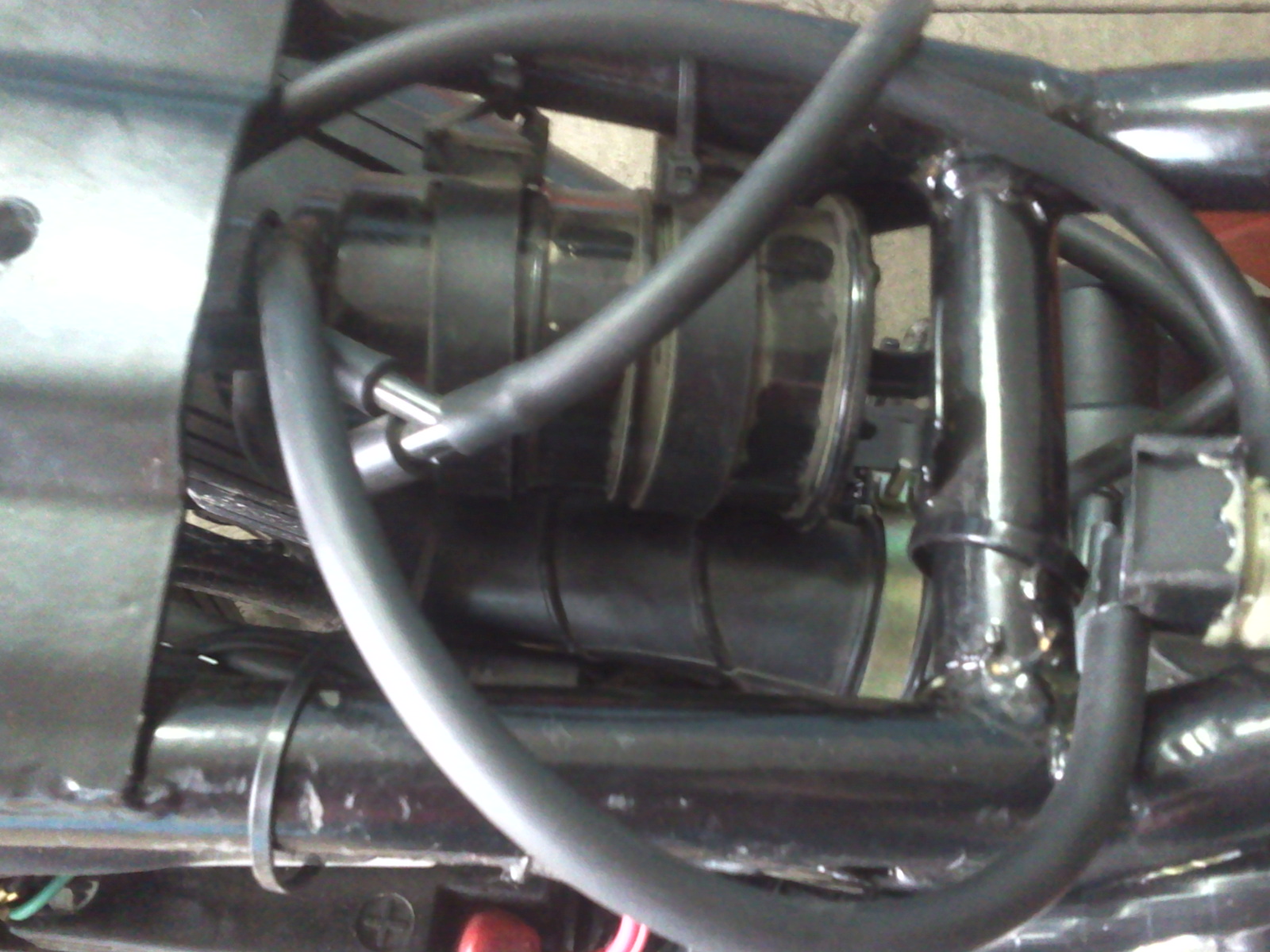

  1. понятно спасибо попробую, фильтр плохо состыкован с патрубком так как там не сидит он плотнее, скутерного магазина нет чтонибуть придумаю, может попробую у знакомого снять карбюратор почти такой же тока без ускорителя

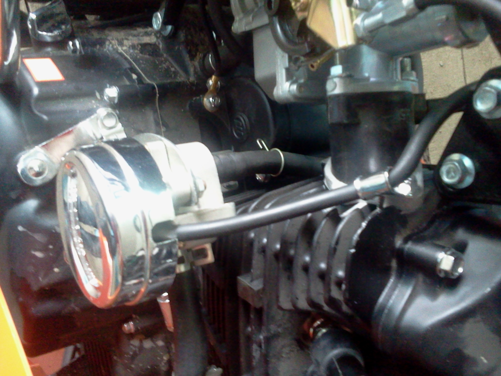

  4. А вот с \этим как быть? как подключаются шланги? кстати с этой экологии когда пришел моооцикл шланг подключался в него.
  5. к это й приблуде подключено 3 шланга, один идет в головку, второй идет в фильтр а третий в крепление где прикручивается карбюратор. На карбюраторе подключен был трос я его отключил это толи ускоритель толи чтото такео когда на него нажимаешь он в попловковую камеру качает топливо

  7. зазоры 0,8 на холодную не гремят а когда прогревается начинает греметь. По фильтру пробывал тока засасывает воздух малость рука в бензине. Седня перебросил шланги стало получше. Что за фигня на фото никелерованая каторая.
  8. Привет, ты не вкурсе сколько зазоры на клапа-? вроде есть пробелы седня прокатился свечка беловатая, вроде стал лучше тянуть и вроде обороты набирает, тока чавканье с фильтра не пропало, может такой воздушный фильтр, Свечка с беловатым оттенком. клапана сильно бренчат на ходу
