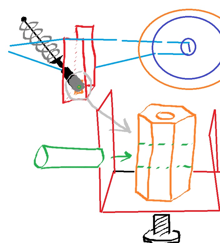

    В общем про избавление от прогрессии... Использовали стандартный амортизатор. Сделали под втулку бочоночек, где она будет крутиться и прикрепили этот бочонок к "П" образной и перевернутой пластине 4 мм. Ушки пластины "П" прикрепили к внутренней стороне маятника болтами (просверлив отверстия в маятнике). Сделали механизм, так что Нижняя точка находится примерно на таком же расстоянии между двигателем и колесом, как при прогрессии. Результат: Эта жесткая пружина сжимается, как будто она не такая жесткая, как нам кажется при прогрессии (думаю на кочке аморт уйдет до конца). Сильно закрутить пружину попытались, но поняв, что при затяжке пружины это всё превращается в снаряд, так как держится это всё на алюминиевом бочонке, короче не стали дальше пытаться... понятно, что угол надо делать больше т.е. нижнюю точку амортизатора надо делать ближе к колесу, а то есть сверху на перемычку маятника или ближе к колесу, а это уже другой амортизатор меньше чем стандарт или другая конструкция. В результате просто заменили подшипники прогрессии. пружина у меня мягче.... результата пока нет, не доделал.

    от прогрессии уйти не получилось.... при том, что теоретически всё сделали.... но рычаг очень большой и нагрузка на аморт соответственно большая, рабочий диапазон аморта ~ 3 см... это ппц... нагрузка сумашедшая.... чтобы аморт был норма, нужно было подтягивать люто пружину, в итоге зассали, так как всё держалось на алюминевой штуке (у нас за минусом 2-3 витка)...и на поршенечке, что ходит в аморте... боялись что не выдержит и выстрелит, как снаряд. Фотки сделаю скину... Зато разобрались с амортом... как делать его мягче или жесче на сжатие или разжатие... просто убирать или добавлять шайбочки на поршенечке в аморте. ПРОСЬБА - скинуть № подшипников прогрессии и сальников... так как у меня они всмятку. Заранее Огромнейшее Спасибо!

    Японские моты по своей сути намного лучше китайца... по мощности. по весу, по металлу и так далее... Вопрос, как ты будешь ездить?!... - как любитель? Я бы брал китай т.к. достаточно его за глаза. - как профессионал? Я бы брал Японца т.к. китай в жестких условиях не приемлем и развалится быстро при падениях и жестких прыжках. Ну а денежная составляющая, это уже проблемы всех. Японцы приятнее, но Ирбис ТТр 250 после небольших доработок за свои деньги радует больше чем старый японец (поезжанный). Планирую избавляться от прогрессии. фотку скину. В эти выходные должно всё решится.
