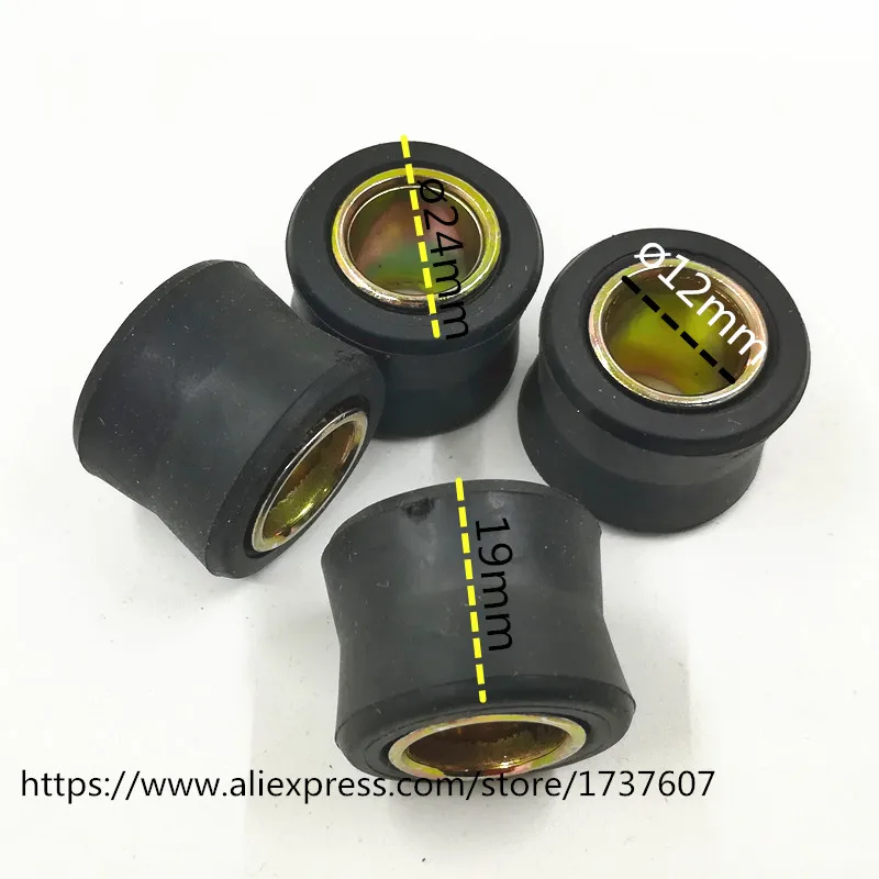

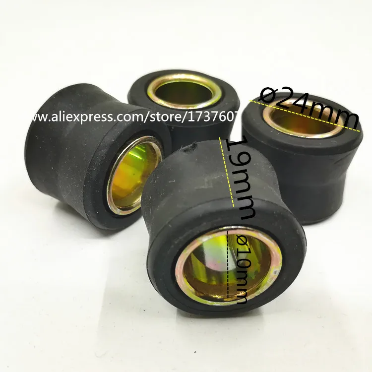

Похоже нашлись салентблоки амортизаторов. Алексей подтверди.
https://ru.aliexpress.com/store/product/4pcs-lot-12mm-10mm-Motorcycle-shock-absorber-shock-absorber-Fork-screw-fixed-set-Suspension-parts/1737607_32796172789.html

Ну так то они похожи. Нечем было снять размеры со своих развалившихся. Сколхозил из того, что было под рукой.

Диаметры отверстий во втулках наши? Нужно заказать, но позже.

Так я же писал, что не смог снять размеры. В поле можно сказать сломался. Там чтобы до него (верхнего сайлентблока) добраться, надо снять задние дуги, на которых висят кофры. Но я поступил немного нехорошо: открутил неполностью задние болты и просто оттянул в сторону конструкцию. Жалко, она аж трещала при этом. В моем случае это осложняется еще и тем, что в свое время при замене задних поворотников не поставил разъемы на провода, а теперь надо все откручивать т делать нормально с разъемами.

Размеры (диаметры)болтов,а значит и втулок,видно без разборки вообще,у нас низ и верх разный по диаметру(вроде бы).Просто моя кобыла в гараже,поэтому и спросил.
Да,представляю тот секас,без снятия каркаса ;)
