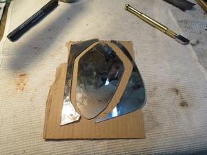

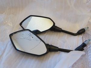

Предыстория такая: я заказал зеркала с Али, но одно из них, к сожалению, пришло битое.00IMG_7359.thumb.JPG.c26e57a346ab94ab9cbd4f9ea2842d27.JPG
Позже продавец возместил  ущерб, но ездить с одним зеркалом небезопасно, поэтому я решил самостоятельно вырезать и вставить зеркало в корпус.

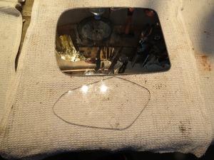

Сначала изготовил шаблон: положил кусок оргстекла на корпус, нарисовал и вырезал шаблон.
Вставка зеркала Газели подошла для заготовки.

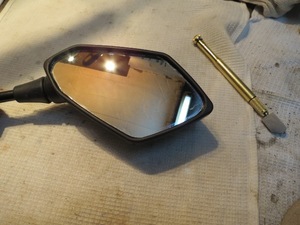

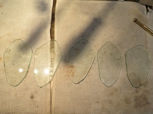

Предварительно потренировался на стекле.

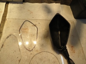

Разметил и вырезал зеркало.
Нагрел в горячей воде корпус и аккуратно  вставил вырезанное зеркало.
Получилось, конечно, не идеально, зеркало на доли миллиметра в корпусе ходит. При езде, скорее всего, будет дребезжать, но это можно исправить, задавив герметик по периметру.
Несмотря на это, я доволен работой. Навык стеклорезчика прокачен13324206.gif

8 часов назад, mitya77 сказал:
с первого раза, зеркало так фигурно вырезал?))
Есть несколько тонкостей: тренировался на бросовом стекле, использовал масляный стеклорез(заправлял соляркой) и резал от себя(так проще следить за направлением реза). Неровные края и мелкие сколы можно обработать шкуркой.
