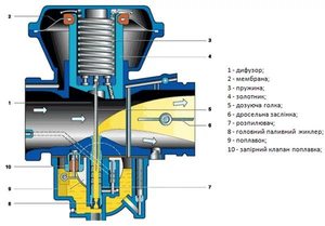

Konst266 Опубликовано 24 марта, 2017 Жалоба Поделиться Опубликовано 24 марта, 2017 (изменено) У обычных, трос поднимает золотник и вместе с ним дозирующую иглу главного жиклера. Тем самым, поднимая или опуская золотник регулируется подача смеси в цилиндр. Обычный с ускорительным насосом, всё то же самое, плюс есть насос, который в момент открытия золотника подает дополнительную порцию топлива в диффузор карбюратора, обогащая смесь для лучшей приемистости. У карбюраторов типа CV золотник с дозирующей иглой не связан с тросом газа. В диффузоре такого карбюратора есть ещё одна заслонка, которая приводится в действие как раз тросом. Открывая или закрывая эту заслонку, меняется разрежение в диффузоре, которое через специальный канал заставляет мембрану вместе с золотником и дозирующей иглой подниматься или опускаться. У обычных карбюраторов типа PZ трос заходит сверху. У карбюраторов типа CV сверху большая круглая крышка, под которой находится мембрана с золотником, а трос подходит сбоку, управляет заслонкой. Цифра в названии как правило диаметр диффузора. pz pz с насосом. Насос приводится отдельным тросом. cv Изменено 24 марта, 2017 пользователем Konst266 7 Цитата Ссылка на комментарий Поделиться на другие сайты Поделиться

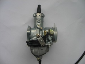

Konst266 Опубликовано 25 марта, 2017 Жалоба Поделиться Опубликовано 25 марта, 2017 11 минут назад, Graber сказал: Я бы предпочёл уже знать что к чему, когда сломаю свой китайский кейхин, и буду искать ему замену. Сломать Кейхин PZ30 или ему подобный, можно только кувалдой, положа его на наковальню... Лично меня его работа устраивает. Менять на карбюратор с ускорительным насосом нет никакого желания. Мотор запускается сразу в любую погоду и до температуры -15. Ниже пока не пробовал. Так же уверенный отклик на поворот ручки газа, без провалов и чиханий от минимальных оборотов вплоть до максимальной скорости. Возможно и есть какие-то режимы работы двигателя, на которых будут проблемы с подачей смеси... Но я таких режимов пока не обнаружил. Цитата Ссылка на комментарий Поделиться на другие сайты Поделиться

Konst266 Опубликовано 25 марта, 2017 Жалоба Поделиться Опубликовано 25 марта, 2017 (изменено) Если честно, то жалко время, да и мало его, что бы всё описать. Вкратце скажу, что карбюраторы PZ отличаются от карбюраторов CV конструкцией и приводом управляющего золотника с дозирующей иглой. Если до сих пор не понял, то посмотри ещё раз на фото выше. Ускорительный насос может устанавливаться на всех типах карбюраторов, хоть PZ, хоть CV и на всех остальных, где он предусмотрен конструкцией. Маркировка... Что означают цифры, я уже сказал. А что означают буквы, да я сам не знаю и знать не хочу. И тебе знать это ни к чему. Достаточно знать нужное сочетание. И попробуй поменять поисковик, на Яндекс например. Лично мне, кроме танков, выдал ещё кучу нужной информации. Удачи в поиске! Изменено 25 марта, 2017 пользователем Konst266 Цитата Ссылка на комментарий Поделиться на другие сайты Поделиться

Graber Опубликовано 25 марта, 2017 Автор Жалоба Поделиться Опубликовано 25 марта, 2017 (изменено) 9 часов назад, Konst266 сказал: Вкратце скажу, что карбюраторы PZ отличаются от карбюраторов CV конструкцией и приводом управляющего золотника с дозирующей иглой. Если до сих пор не понял, то посмотри ещё раз на фото выше Там всё доходчиво, осталось понять: Разница между PZ с насосом, и CV. Т.е разница в работе. 9 часов назад, Konst266 сказал: Лично мне, кроме танков, выдал ещё кучу нужной информации. Тут нюанс. На велосипедах карбюраторов нет. Т.е. для меня эта тема совсем новая. Может есть какая инструкция по выбору/подбору для совсем чайников? FAQ пересмотрю на свежую голову. Надуюсь там написано, как отличить карбюратор CV в магазине? Изменено 25 марта, 2017 пользователем Graber Цитата Ссылка на комментарий Поделиться на другие сайты Поделиться
