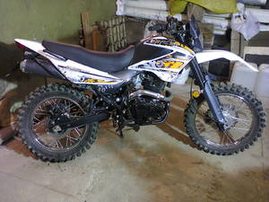

Dronmg Опубликовано 25 марта, 2017 Жалоба Поделиться Опубликовано 25 марта, 2017 Всем любителям 2-х колёс пламенный привет!!! Намедни столкнулся с проблемой выбора покрышек для пантеры и очень опечалился. Очень редкие колёсики, как оказалось. Под наш размер - переднее 90/90-19 практически ничего нет, с задним 110/90-17 ситуация немногим лучше. Поэтому решил создать тему всем в помощь при выборе резины. Прошу всех, кто какую резину ставил на пантеру и какой размерности и ощущения отписывать сюда для сбора информации. По мере курения инета тоже буду копипастить сюда сообщения с других веток и просторов нашей необъятной Родины. Итак - размеры родные: переднее 90/90-19, обод 19х1.85; заднее 110/90-17, обод 17х2.15. 2 Цитата Ссылка на комментарий Поделиться на другие сайты Поделиться

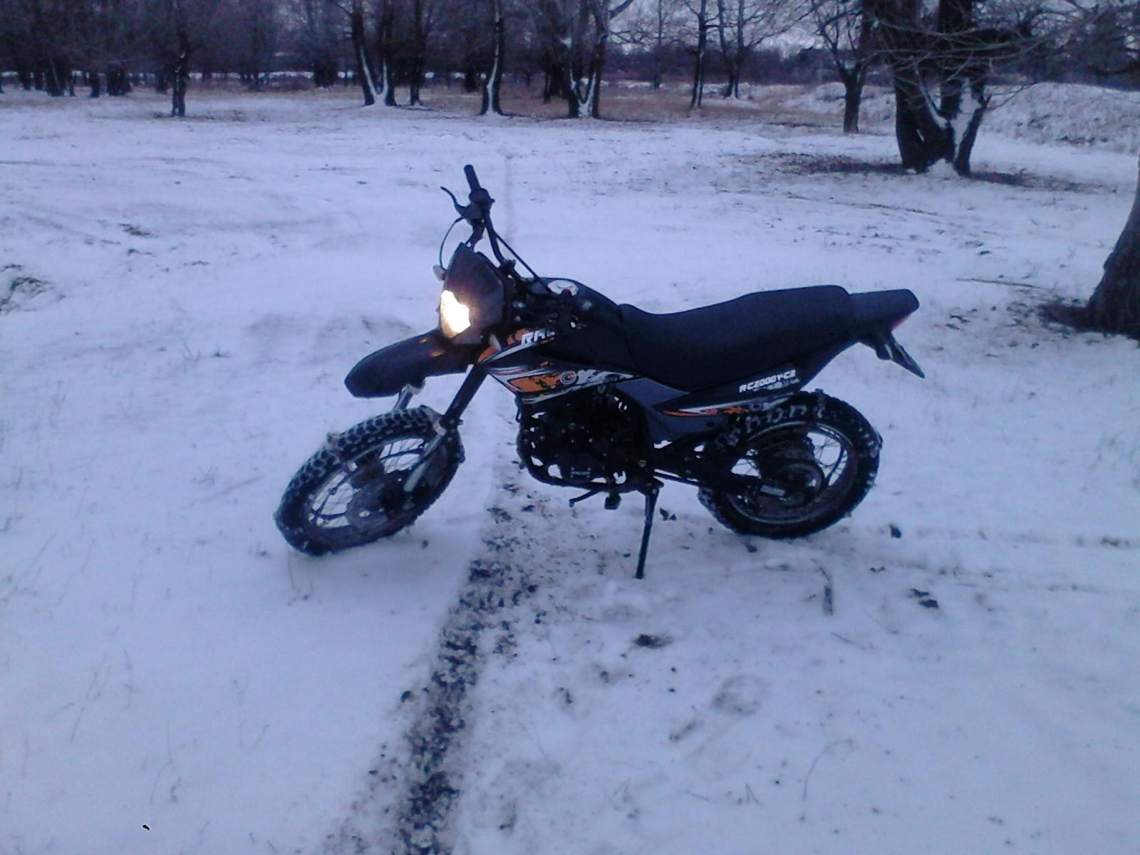

Dronmg Опубликовано 25 марта, 2017 Автор Жалоба Поделиться Опубликовано 25 марта, 2017 (изменено) Взято у камрада ekater-d Активный участник Всем привет! Ребятки,наконец то решил я замарочиться на третьем мото сезоне злой резиной под наши не стандартные размеры дисков.Ранее в 2015 году было только упоминание в этой ветке о резине петрошина Л-290 на задний стоковый дискна 17.И что то на эту тему тишина. Неделю назад купил на зад петрошина Л-290,перед петрошина Л-96. Сегодня прокатился по кварталу,сделал небольшой тест драйв.Впечатления только позитивные. Изменено 25 марта, 2017 пользователем Dronmg 1 Цитата Ссылка на комментарий Поделиться на другие сайты Поделиться
Dronmg Опубликовано 25 марта, 2017 Автор Жалоба Поделиться Опубликовано 25 марта, 2017 (изменено) Стоимость вышеуказанной резины ekater-d Активный участник Опубликовано 19 января · Жалоба задняя 3400т.р,перед 2060т.р+ 300руб доставка транспортной компанией. Импортная дорогая,а китайскую не хочу.Поэтому выбор пал на отечественного производителя. Пока толком еще и не ездил.Квартал сегодня проехал.У нас ледовые калеи кругом.Особо не потестишь и не погарцуешь.А до леса далековато.Пару сугробов правда возле дома взял без особых проблем.И что то мотоцикл не с первого и не со второго раза завелся.Пришлось покрутить его мальца.Спасибо акб был заряжен накануне трезвый понравился пост Нравится Цитата Изменено 25 марта, 2017 пользователем Dronmg Цитата Ссылка на комментарий Поделиться на другие сайты Поделиться

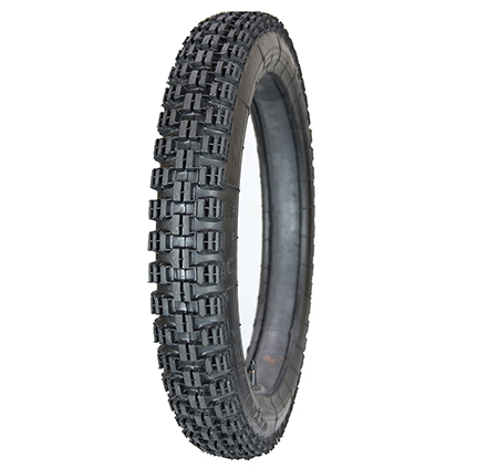

Dronmg Опубликовано 25 марта, 2017 Автор Жалоба Поделиться Опубликовано 25 марта, 2017 Покрышка 3.25 - 19 Иж Л-131 кроссовая Код: Обозначение шины 3.25-19 Модель Л - 131 Наружный диаметр, мм 670 Максимальная ширина шины, мм 94 Максимальная нагрузка, кгс 220 Давление соответствующее максимальной нагрузке, МПа 0.22 Максимальная скорость, км/ч 150 Масса шины (камеры), кг (не более) 5.5 (0.75) Цитата Ссылка на комментарий Поделиться на другие сайты Поделиться

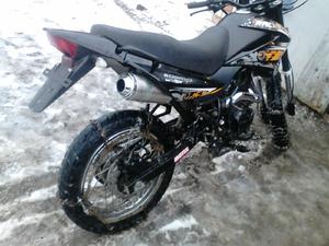

wolf67 Опубликовано 25 марта, 2017 Жалоба Поделиться Опубликовано 25 марта, 2017 1 минуту назад, Dronmg сказал: Как ощущения? Достоинства, недостатки? Цена? зад.3.900,перед 2.500..после нашей стоковой,небо и земля.мот совсем другой,теперь хоть за грунтовку цепляетсяпо асфальту,проблем тоже не ощутил...резина мягкая,идёт хорошо.только сразу побрил,не стал ждать пока сами сиськи оторвутся Цитата Ссылка на комментарий Поделиться на другие сайты Поделиться

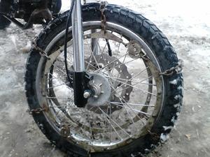

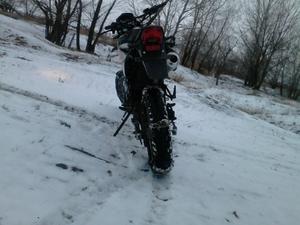

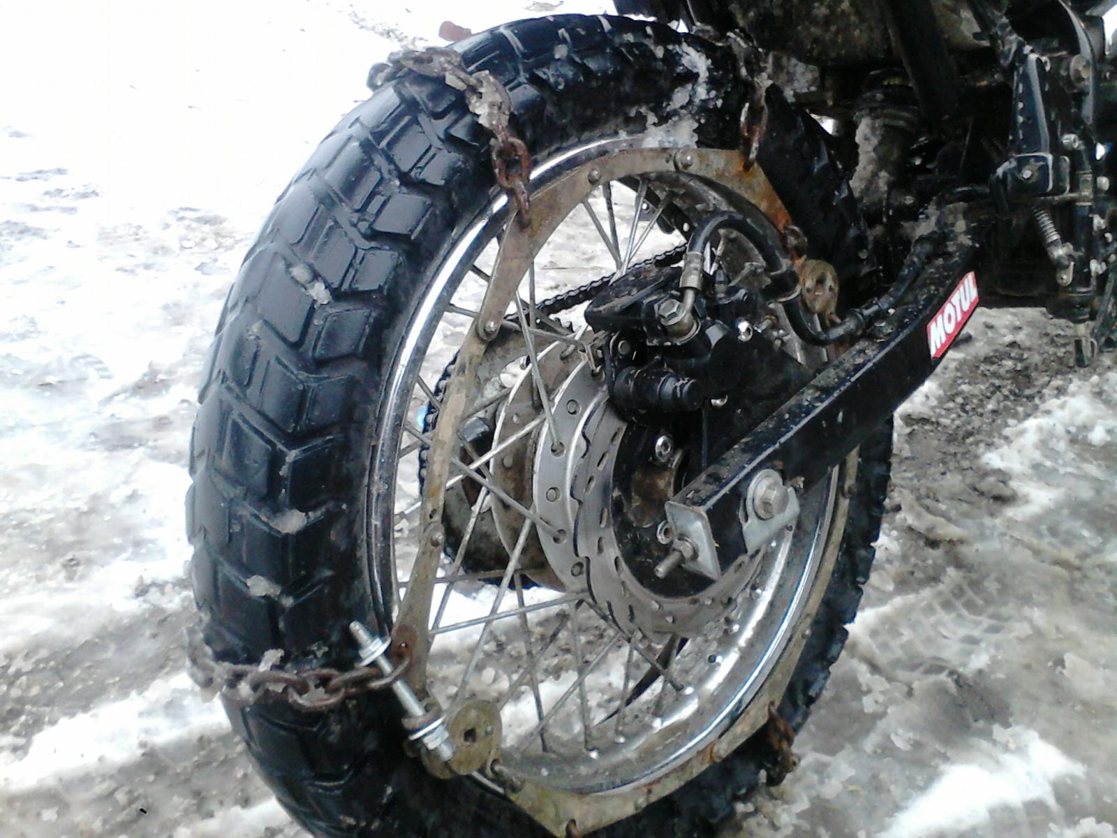

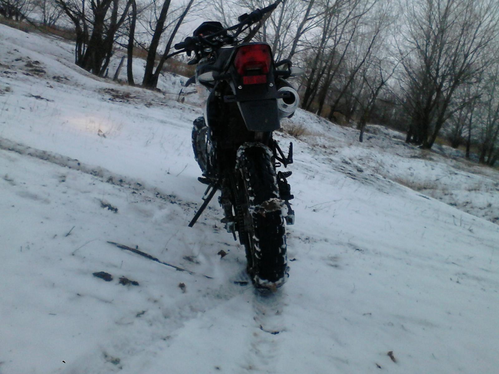

Dronmg Опубликовано 25 марта, 2017 Автор Жалоба Поделиться Опубликовано 25 марта, 2017 Резина, резина... Цепи - наше всё!:) Alekeandr Активный участник Опубликовано 15 декабря, 2015 · Жалоба Нашел в гараже старые цепи на машину, примерил, подошли. Решил попробовать. Поставил, получилось круто, я такого не ожидал :lol: По снегу гребет как трактор, даже на резкие горки заезжает Цитата Ссылка на комментарий Поделиться на другие сайты Поделиться
