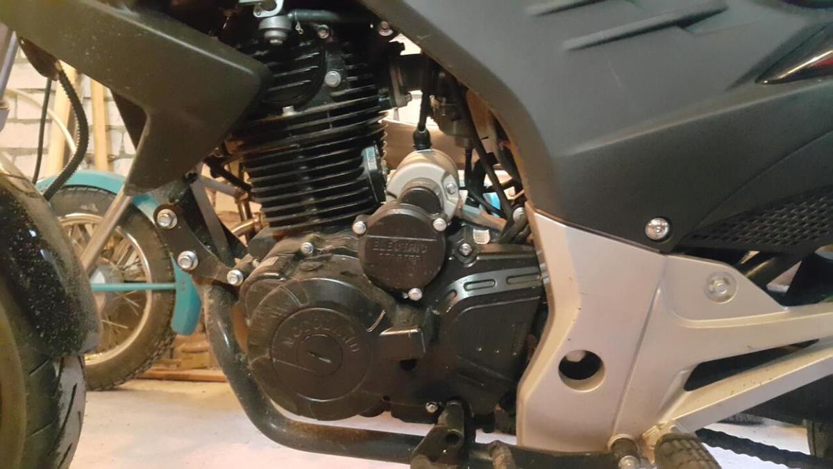

Эд1966 Опубликовано 16 июля, 2017 Автор Жалоба Поделиться Опубликовано 16 июля, 2017 (изменено) Порядка 77 рублей вышло кажется. В принципе он устраивал во всем кроме заднего барабанного тормоза. Там есть конструктивный косяк. Тяга при нажатии тормаза ложится на маятник. Особо не мешает, но... Карб отрегулировать пришлось тоже. Протягивал ответственные соединения. Заменил сразу аккумулятор.Вот так выглядит двигатель слева. Изменено 17 июля, 2017 пользователем Эд1966 Цитата Ссылка на комментарий Поделиться на другие сайты Поделиться
