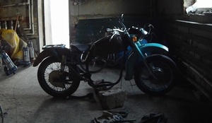

Всем привет. Копаюсь каждый день, но публиковать вроде нечего, рутина хотя "мелочей" очень много. Колеса решил всё же на 19" поставить назад старое, а на перёд нашел ИЖевское на 19".
Всё вроде подогнал, теперь потихоньку к покраске готовлю
Когда разобрал двигатель, сразу вспомнил, что за проблема с ним постоянно была (ещё в 2010 году пытался её устранить, но хватило только на сезон).
Опорная пластина подшипников (она же стопор направляющих вилок переключения передач) была обрезана, потому что не хватало одного отверстия, что это брак или не доработка (двигатель один из первых 56-х). При нагрузке подшипник давил, отгибал пластину и появлялся люфт на валу, соответственно и всё вытекающее...
Думаю, что проблему решил (надеюсь).
Теперь начинаю собирать двигатель и готовить к покраске. Есть цель собрать к отпуску (14 августа), но как пойдёт..? Загадывать не буду. Очень много всяких неожиданных "мелочей" с которыми приходится долго и упорно возится или что то придумывать и "колхозить". Но, медленно но верно работа продвигается.

Основные элементы покрасил, почему-то грунтовки ушло аж больше краски, не ожидал... Двигатель придётся собирать уже на раме, иначе не привернуть задние крепления, прикроет крышкой КП, кстати они и не были привёрнуты, на раме лежал (похоже племянник по молодости мудрил). Пришлось и передние новые сделать - все отверстия были разбиты... Вот так эти досадные мелочи и всплывают по мере сборки... Подножку тоже под рамой решил не делать, ни как туда не вписывается, буду мудрить - за задним колесом. Завтра, фотки сделаю.
Сегодня начал собирать, хоть и работал двое суток (день Нептуна всю ночь праздновали, следил, что бы вода не кончилась), но время было много мотиком заниматься.
И здесь меня ждала "засада" - мелкая неприятность... Первым делом решил установить амортизаторы, чтобы рама устойчивей была. Сколько им лет одному Богу известно.., на улице ржавели и кидали, и швыряли ничего им не делалось, работали нормально. Подобрал им сайлентблоки, вернее втулки резиновые, хотя и старые подержались бы ещё... Прикрутил сверху, а снизу решил повернуть на 180* , чтобы потёртость на рабочей поверхности внутрь смотрела... и... он потёк...
Закон подлости... Пока решил не трогать, посмотрю, что дальше будет... Двигатель закрепил, все мои переделки совпали хорошо !
Теперь буду движок собирать на раме, потом всё остальное. Да, поставил ещё рулевую (на фото нет), тоже пришлось не много "по колхозить", опору подшипника пере прессовывал со старой вилки и подшипники старые насыпал (шарики диаметром больше).
Сборка по не многу продвигается. Сегодня собрал двигатель (коробку и сцепление). Как собранный двигатель проблематично поставить (не закрепить задние крепления, писал выше), так и на раме свои сложности... Коробку пришлось собирать аж пять раз (регулировка люфтов осей), казалось бы не чего сложного, но из-за специфики конструкции крышку коробки сложно снимать и ставить ( мешают кронштейн крепления тормозной педали и кронштейн крепления правой подножки), в добавок не хотел отказываться от сектора переключения старого образца, а вал у него намного длиннее (для рычага ручного включения передач) поэтому сложно попадать в валы крышкой, что бы не упереться в "мешающие" кронштейны...  Но с Божьей помощью и вспоминанием матерей наших, процесс завершён (надеюсь..?).
Регулировку корзины буду завершать после сборки заднего колеса, что бы можно было крутить включая передачи, так рукой пока проблематично поймать - почувствовать.
Как и писал выше, при сборке очередного узла сталкиваешься с не предвиденными заморочками, для устранения которых уходит много времени.., и нервов :blink:. Но ничего на ходу сразу приходится, что то придумывать - мешающий кронштейн подножки подрезал болгаркой и проблема решилась.., ну и всё в том же духе...:D.
