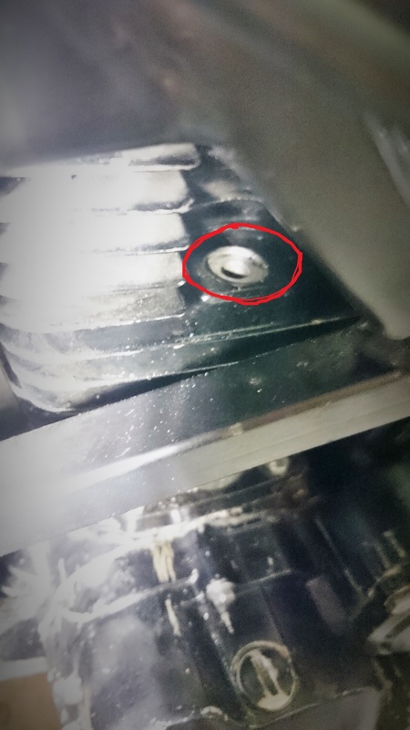

tron Опубликовано 31 июля, 2017 Жалоба Поделиться Опубликовано 31 июля, 2017 Недавно мне достался мотоцикл (друзья подогнали). Ранее с мотоциклами дело не имел но в машинах разбираюсь. так вот у этого мотоцикла имеется ряд косяков. Первый из них это выдавливание масла через отверстие (на фото выделено красным кружочком). пытался подобрать болт разного диаметра и длины, но ни один не подошел. Так вот вопрос- что это за отверстие и чем его заткнуть. Заранее спасибо Цитата Ссылка на комментарий Поделиться на другие сайты Поделиться
ars-lan911 Опубликовано 31 июля, 2017 Жалоба Поделиться Опубликовано 31 июля, 2017 По фото я даже не пойму какая это часть мотора. И какая хоть марка мота? Цитата Ссылка на комментарий Поделиться на другие сайты Поделиться
Моисеич Опубликовано 31 июля, 2017 Жалоба Поделиться Опубликовано 31 июля, 2017 10 минут назад, ars-lan911 сказал: По фото я даже не пойму какая это часть мотора. И какая хоть марка мота? Похоже цилиндр.., или голова... Цитата Ссылка на комментарий Поделиться на другие сайты Поделиться
Prizrak4x4 Опубликовано 31 июля, 2017 Жалоба Поделиться Опубликовано 31 июля, 2017 Неее... Судя по фото - это отверстие от оси рычага сцепления, перед ним видно оребрение цилиндра, в нижней части фото видна пробка закрывающая метку ротора генератора... Судя по всему, фото сделано с левой стороны двигателя... Цитата Ссылка на комментарий Поделиться на другие сайты Поделиться
Prizrak4x4 Опубликовано 31 июля, 2017 Жалоба Поделиться Опубликовано 31 июля, 2017 Только что, Prizrak4x4 сказал: Неее... Судя по фото - это отверстие от оси рычага сцепления, перед ним видно оребрение цилиндра, в нижней части фото видна пробка закрывающая метку ротора генератора... Судя по всему, фото сделано с левой стороны двигателя... Сорри, присмотрелся... И правда это ГБЦ... Отверстие похоже от крепежного болта какого-то... Цитата Ссылка на комментарий Поделиться на другие сайты Поделиться
tron Опубликовано 31 июля, 2017 Автор Жалоба Поделиться Опубликовано 31 июля, 2017 Мотоцикл Racer RC250CS Skyway, внизу какая то пробка. Открутить ее не удалось. Отверстие идет вниз к пробке. Ни один болт не подходит брал 8х100; 6х 90 Цитата Ссылка на комментарий Поделиться на другие сайты Поделиться

mazepa2000 Опубликовано 31 июля, 2017 Жалоба Поделиться Опубликовано 31 июля, 2017 Этот болт,крепления головы к горшку Длинный однако... Цитата Ссылка на комментарий Поделиться на другие сайты Поделиться
tron Опубликовано 31 июля, 2017 Автор Жалоба Поделиться Опубликовано 31 июля, 2017 а почему через это отверстие давит масло? Цитата Ссылка на комментарий Поделиться на другие сайты Поделиться
mazepa2000 Опубликовано 31 июля, 2017 Жалоба Поделиться Опубликовано 31 июля, 2017 Потому что,оно есть в картере отверстие выходит в полость,там толкатели рядом,возможно они с распредвалом масло и брызгают.. Цитата Ссылка на комментарий Поделиться на другие сайты Поделиться
tron Опубликовано 31 июля, 2017 Автор Жалоба Поделиться Опубликовано 31 июля, 2017 Получается у меня там резьбы нет (возможно сорвана)? Если пока временно ее заткнуть? Цитата Ссылка на комментарий Поделиться на другие сайты Поделиться
mazepa2000 Опубликовано 31 июля, 2017 Жалоба Поделиться Опубликовано 31 июля, 2017 Там и болт длинный и резьба толи 8,толи 10,может и мелкая,не вспомню уже.выкручивать не буду,там равномерная затяжка нужна,а я не так давно протягивал головку(этот болт в том числе)... Порой в инете.комплект болтов головки для нижневальника,хоть по фото может,что проясниться.. Может не достал до резьбы или меньшего диаметра пробовал... Цитата Ссылка на комментарий Поделиться на другие сайты Поделиться

tron Опубликовано 1 августа, 2017 Автор Жалоба Поделиться Опубликовано 1 августа, 2017 В магазинах для китайских скутеров и мопедов специальные болты не нашел, сказали что можно купить любой болт 8х90 и он подойдет. Такие болты у меня были в наличии, но они не вкручиваются. Я предполагаю что предыдущие хозяева его просто обломали, хотя на китайских двигателях проще сорвать резьбу нежели сломать болт. Исходя из ситуации решено временно закрыть отверстие чепиком. Пытался открутить заглушку снизу болта-не получилось. Пока покатаюсь так. Остался еще вопрос, у меня поворотники просто горят а не мигают. Пытался найти релюшку поворотников, ее тоже не оказалось.Это так должно быть? Или наколхозили? Цитата Ссылка на комментарий Поделиться на другие сайты Поделиться

mazepa2000 Опубликовано 1 августа, 2017 Жалоба Поделиться Опубликовано 1 августа, 2017 Мануала скорее всего, не существует.Электро схема ,нужно смотреть по более распространённым клонам этого мото.Возможно и найдётся но со отличиями гк большими. Если болт обломлен,то он как чопик бы и работал,хотя...под шляпой болта медная шайба, а вот для чего..или компенсация или герметик.... Цитата Ссылка на комментарий Поделиться на другие сайты Поделиться
