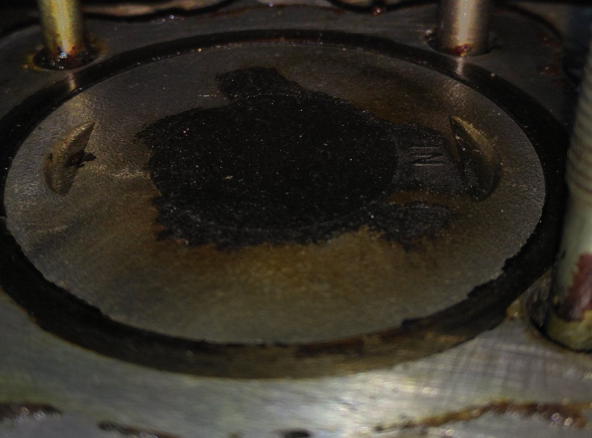

Цилиндр точил кто-нибудь под больший поршень (65,5)? Толщина стенки позволяет снять 1мм?
Поделиться сообщением
Ссылка на сообщение
51 минуту назад, Лёд сказал:
Имхо проще и дешевле подобрать ЦПГ большего диаметра. Вряд ли кто-то заморачивался расточкой дешманского китайского цилиндра.
  • Like 1
Ссылка на сообщение
Заказал поршень, попробую проточить цилиндр
Ссылка на сообщение
4 часа назад, Лёд сказал:
Это обычный, очень распространенный размер. Почему решил брать отдельно поршень и точить цилиндр, а не ЦПГ такую в сборе брать? Расточка и хонинговка это весьма дорогая штука по сравнению со стоимостью цилиндра, а результат несколько сомнительный. В чём соль?
Ссылка на сообщение
Цилиндр расточат рублей за 500, просто сэкономил. Примерно 1400 выйдет(цилиндр и поршень), новую цпг покупал за 3500, проездила она очень мало.
