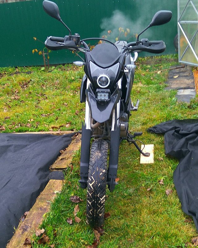

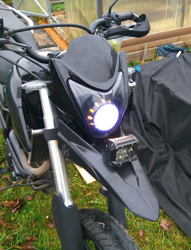

Пришло время собрать все в кучу, ибо это первое, что потребуется установить на мот.Фара задерживает установку ветрового стекла-бетвинг, которое не терпится поставить.
Рассказывать особо не чего, все видно из фото. Светодиодная оптика чуточку больше диаметром(оптика то ваз 2106,имеет такой же размер)родной китайской.Размер стекла 135мм, это размер без бортика, т.е диаметр отверстия под стекло.Пришлось дремелем снять фаску, буквально пару мм и оптика замечательно вошла.Тоже самое,придется сделать,чтобы воткнуть оптики от ВАЗ 2106,размеры по диаметрам аналогичные.
Стекло фары бронировал, посмотрим, как отразится на светопропускании и засветах, содрать пленку не долго.
Изготовил три кронштейна крепления(за основу взял крюки, для крепления эл. кабеля на стену)отрезал лишнее, перегнул и порядок.
41c612ds-960.jpg12c612ds-960.jpg6ac612ds-960.jpg56c612ds-960.jpg6ec612ds-960.jpg66c612ds-960.jpg9ec612ds-960.jpg4ec612ds-960.jpgb1c612ds-960.jpgd9c612ds-960.jpg
Осталось установить и испытать,после продолжу отчет.
