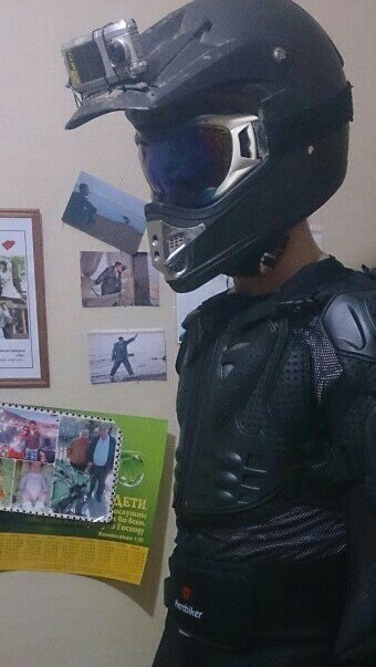

Вот,молодец парень...
...нет безвыходных ситуаций,главное хорошие кадры)))
2.thumb.jpg.95955ed87c2b010ff98e397024334435.jpg3.jpg.0b8675609a2f448721a0d4b042c30c4f.jpg
