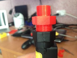

На сегодняшний день приобрел датчик скорости и распечатал переходник для него.
