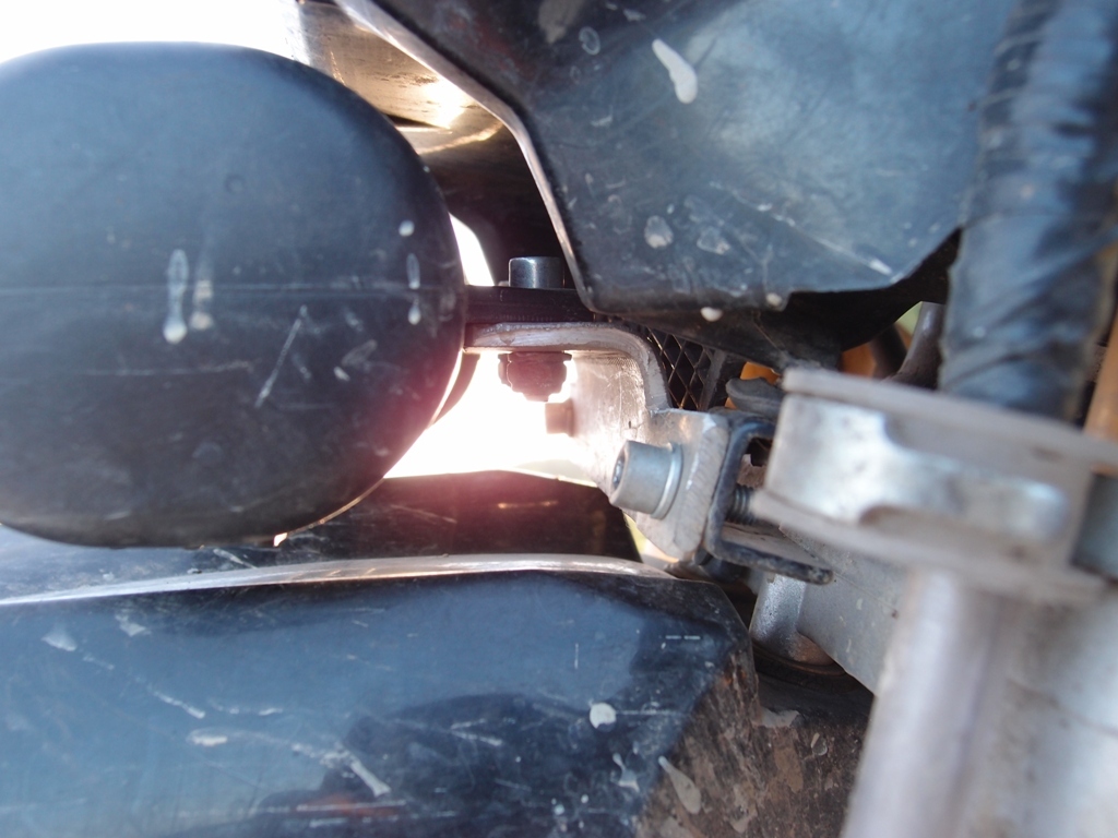

Илья если тебе не сложно можешь сфоткать крепление своих дуг сверху,я про дуги передние.Спасибо!
