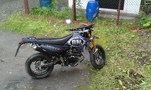

42 минуты назад, bord-51 сказал:
Без фото не считается ;)
media-share-0-02-04-2c262e52a0384e04f2187d2233a128382063ce67a8d574b69cfb0d4e6c6289b4-ef93bc7e-ae0e-498b-83a1-704d044f5183.thumb.jpg.ed032b33d086f93a5af78fffba3cd1d1.jpg
Сильно не бить - фото с мобилки. Чужой мобилки. Старой, которую не жалко...
Из ТюнЕнХа - кетаебагажник и дуги Crazy Iron.
Багажник встает без проблем на места крепления ручек?
Скажем так - ценой мускульных усилий. ;-) Немного кривоват (не косяк с размерами, а именно кривоват - 3 из 4 дырок сели ровно), но садится за счет упругости металла и дотягивается болтами. Возможно, где-то придется подложить шайбу-другую. Ручки родные соответственно ушли вместе со втулками. На людях не тестировался, да и нефиг за багажник держаться.
