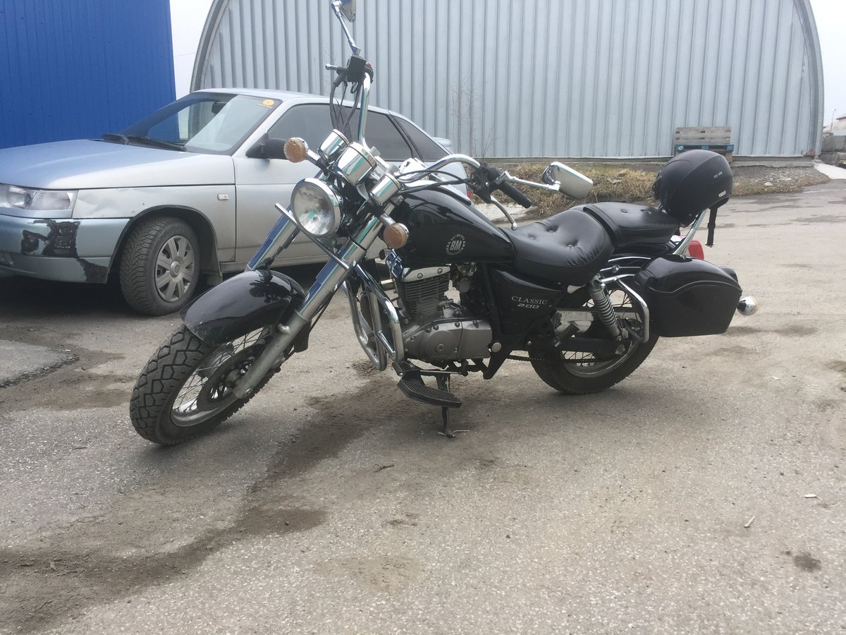

принимайте в ряды!))) Купил на днях Классик 200, бу, при осмотре и по первым ощущениям вроде как в весьма достойном состоянии, за символическую плату в 37000 рублей.
Что понравилось, так это внешний вид. Именно по этой причине и взял... ну и естественно низкая цена. Ну и судя по отзывам, неплохая надежность. На этом плюсы наверное закончились.
Из минусов грохочущие кофры (решение есть, исправлю)
головной свет!!!
Дальний приемлимый, ближний еле светит тусклым желтым светом, видимо лампа неисправна, спираль не накаляется до нужного момента. Придется заменить лампу, ну и подумываю установить пару дополнительных.
Не работает подсветка тахометра!!!
ту нужна подсказка, какой тип лампы там стоит? Сложно ли меняется?
И еще один вопрос!!! В ПТС указано страна производства - Германия, далее  Калининградская таможня, мотосалон, предыдущий хозяин.
Как это понимать? Разве не в Калининграде их делают (или делали)?
Пока все))) Более детально поковыряю мот в выходные!)))
Цоколь лампы называется S2, в Китае заказывал BA20D h/l диодную, помогает не сильно. Лучше поставить "Элемент оптический ВАЗ-2106 ближнего света (ОСВАР) 7412.3711 (ан.226.3711)" под лампу H4 помогает радикально! Посмотри инструкцию на ютюбе, есть несколько.
В Калининграде завод-изготовитель.
Мот хороший, поздравляю :)
Ну, по поводу лампы я б не стал так горячиться. На фото видно, што фара не родная. Большенькая такая, похожа на копеешную. Шестёрошная оптика, походу, будет в ней болтаться, как...Нутыпонел. Такшта, какой там цоколь покажет только вскрытие. Не разберёшься сам - снимай и выкладывай здесь.
А с ПТС разберёшься при постановке на учёт. Дадут номер - значит похер чё там написано. Главное, при чиновниках внимания на этом не заостряй. Мапет старый, когда спицованные колёса шли - этого уж и аксакалы не помнят.
Да, год старый, 2007.
А Фара точно китайская, владелец до меня был один, если менял, он бы сказал.
У фары стекло пластик, без светорассеивающих ребер. ну и внутри отражатель так себе по качеству, видно невооруженным глазом.
А то что снимать и разбирать придется это факт!))))
