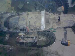

Седой Опубликовано 5 мая, 2010 Автор Жалоба Поделиться Опубликовано 5 мая, 2010 Последние покатушки были осложнены проколом переднего колеса. Примерно 3 км проехал на спущенном, ничо, выдержало. У обеих мотоциклов отпала (лопнула по сварному шву) перекладина, за которую задний пилон крепится к раме. Походу - заводской дефект. Приваривать не вижу смысла. Вырезал планочку из алюминия подлиннее и стянул на болтах. Цитата Ссылка на комментарий Поделиться на другие сайты Поделиться
