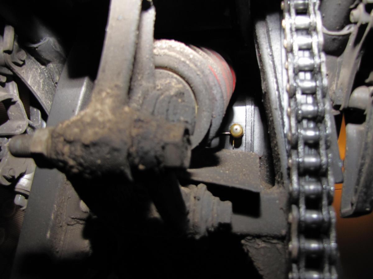

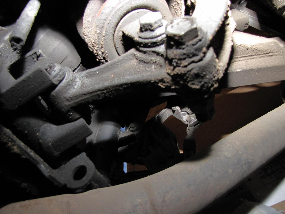

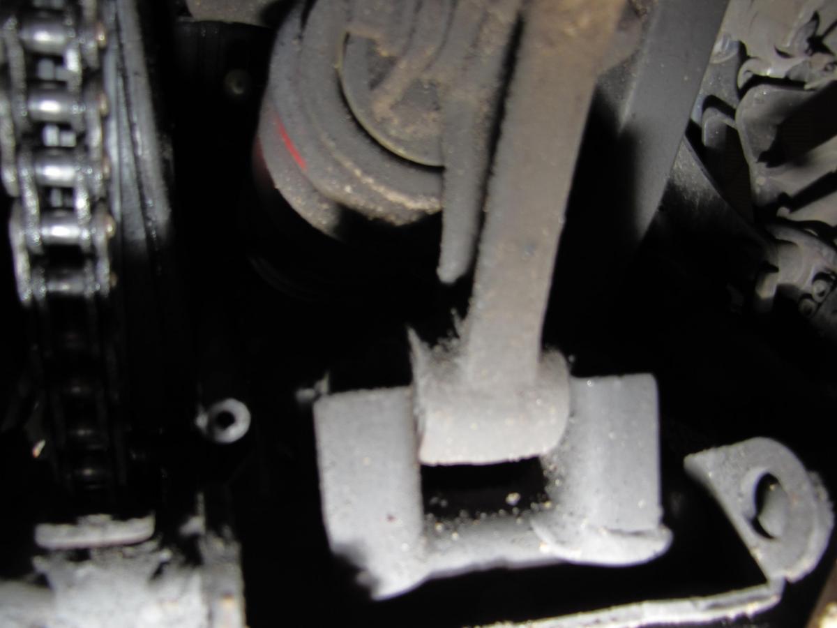

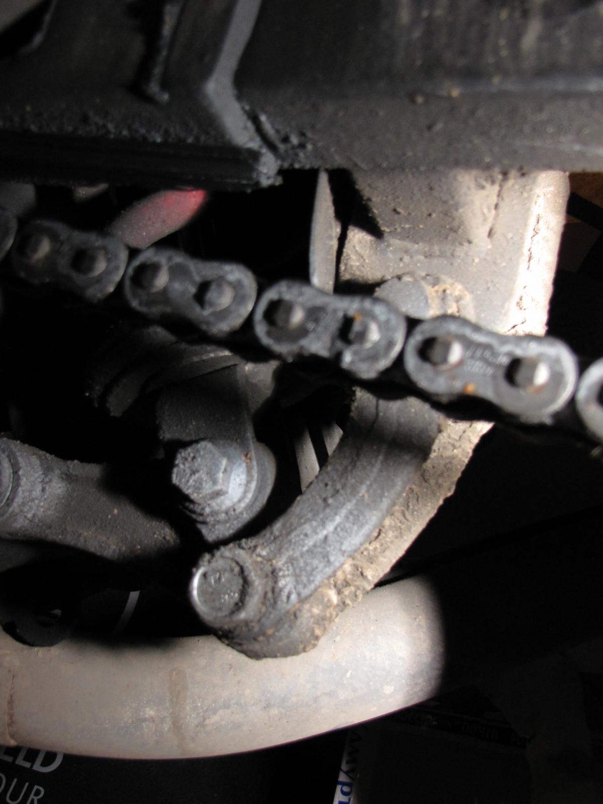

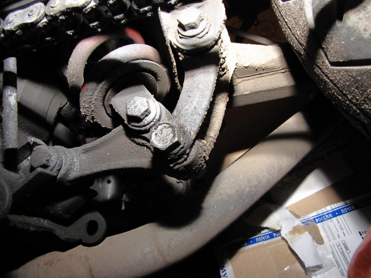

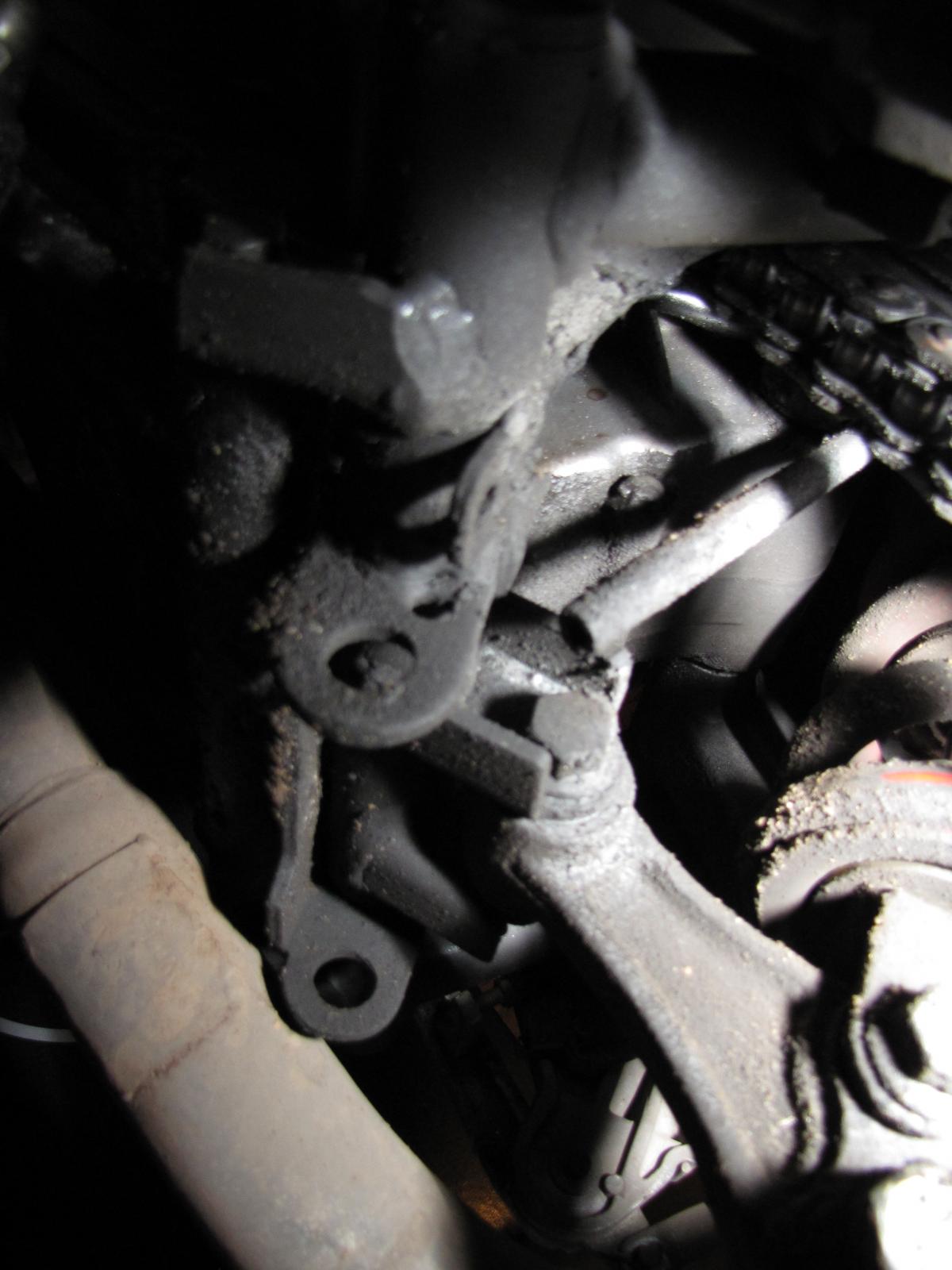

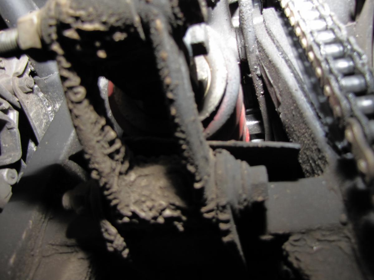

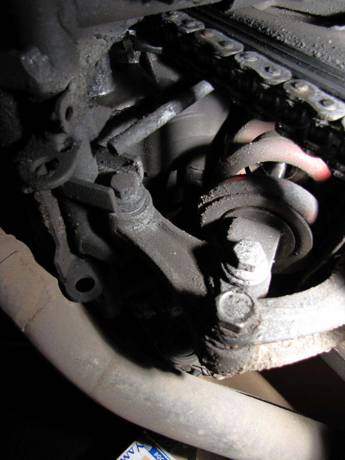

beno100 Опубликовано 2 февраля, 2013 Жалоба Поделиться Опубликовано 2 февраля, 2013 Вот касяк так касяк.( сам виноват) . разобрал задок весь и оставил на след.день собрать ( работаю и на мот время только после раб) пришол маятник поставил а вот как правильно дальше поставить две детальки внезу убей не помню. по инету мануала не нашол . поооомогитеееееее Цитата Ссылка на комментарий Поделиться на другие сайты Поделиться

Vityusha87 Опубликовано 3 февраля, 2013 Жалоба Поделиться Опубликовано 3 февраля, 2013 Вот касяк так касяк.( сам виноват) . разобрал задок весь и оставил на след.день собрать ( работаю и на мот время только после раб) пришол маятник поставил а вот как правильно дальше поставить две детальки внезу убей не помню. по инету мануала не нашол . поооомогитеееееее чё надо именно отфоткать? что в кадр должно попадать? Цитата Ссылка на комментарий Поделиться на другие сайты Поделиться

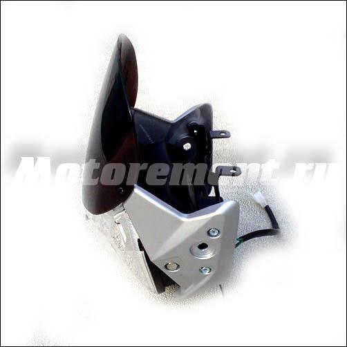

A.Sinitsyn Опубликовано 4 февраля, 2013 Жалоба Поделиться Опубликовано 4 февраля, 2013 На 5 странице есть фото сагитты с установленным стеклом. Кто ставил? *автор того поста очень давно сюда не заходил, ему в ЛС писать смысла нет* И ставил ли кто дуги на сагитту? Цитата Ссылка на комментарий Поделиться на другие сайты Поделиться
Vityusha87 Опубликовано 4 февраля, 2013 Жалоба Поделиться Опубликовано 4 февраля, 2013 стекло то не очень по размерам. на 2 крепежах к зеркалам крепится по 1 на каждое зеркало и одном болтике к приборной панели. Есть спец. ветровечки - стоят по разному могут и до 8000 руб. Можно обычное стёклышко поставить и за 2000 руб. надо подбирать. Здесь давал ссылку на группу вконтакте - http://vk.com/sagitta_sns_250_jedi Там всё есть - и дуги и клетки - кто ставил, кто пока выбирает. Конечно не лучший вариант исполнения геометрии клетки. Т.к. пилот может из оторвавшейся дуги пострадать, или может его зажать если он вылетит из под мотоцикла или выскочит нога, а этого не должно быть. Вот правильная геометрия клетки - Цитата Ссылка на комментарий Поделиться на другие сайты Поделиться

beno100 Опубликовано 5 февраля, 2013 Жалоба Поделиться Опубликовано 5 февраля, 2013 Вот касяк так касяк.( сам виноват) . разобрал задок весь и оставил на след.день собрать ( работаю и на мот время только после раб) пришол маятник поставил а вот как правильно дальше поставить две детальки внезу убей не помню. по инету мануала не нашол . поооомогитеееееее чё надо именно отфоткать? что в кадр должно попадать? нужно фото в низу где амор стоит там треугольная хрень и полудугой 2-е железки вот как они правильно стоят. Цитата Ссылка на комментарий Поделиться на другие сайты Поделиться

Vityusha87 Опубликовано 5 февраля, 2013 Жалоба Поделиться Опубликовано 5 февраля, 2013 Жена предложила снять наклейки и я подписался по это. В итоге на месте наклеек осталось выштамповка от них. Короче теперь в покраску пластик (только мож сразу в черный матовый не решил). Я конечно не расстроился сам виноват. сам тоже снимал наклейки. что с бака, что с пластика. Надо было их пропитать водой горячей, нагреть феном и отклеить. Остаётся клей липкий - он снимается обычной ваткой вместе с подсолнечным маслом. мочишь ватку в подсолнечном масле и трёшь. сново мочишь и трёшь, ватку меняй почаще. Это самый лучший способ. А в пластике под наклейку по её периметру не большое углубленице. с этим ни чего не поделаешь нужно фото в низу где амор стоит там треугольная хрень и полудугой 2-е железки вот как они правильно стоят. Фотографии сделаю. Окей. Цитата Ссылка на комментарий Поделиться на другие сайты Поделиться

Vityusha87 Опубликовано 16 февраля, 2013 Жалоба Поделиться Опубликовано 16 февраля, 2013 Жду фото. Заранее душевное спасибо. Как и обещал выкладываю фотки. Сделал только сегодня! Мотоцикл перед зимовкой я не мыл. 1 Цитата Ссылка на комментарий Поделиться на другие сайты Поделиться

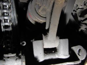

beno100 Опубликовано 20 февраля, 2013 Жалоба Поделиться Опубликовано 20 февраля, 2013 вот что нащол - по боковому крепежу оч интересно Цитата Ссылка на комментарий Поделиться на другие сайты Поделиться
