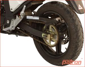

beno100 Опубликовано 15 мая, 2013 Жалоба Поделиться Опубликовано 15 мая, 2013 у кого есть задняя звезда снятая или новая на запас ( не важно) видел в магазе звезду от патрона такерта 250 она больше по зубам. но диски у нас и на такерте одинаковые.( ну как не рассматривал разницы не увиде и размеры такие же.) хотел точно убедится что по посадке одно и то же......... подумываю себе поставить....скорость мне не нужна... вешу 105 + жена 68.... кто может помоч в этом вопросе.... Цитата Ссылка на комментарий Поделиться на другие сайты Поделиться
beno100 Опубликовано 15 мая, 2013 Жалоба Поделиться Опубликовано 15 мая, 2013 вот какая Цитата Ссылка на комментарий Поделиться на другие сайты Поделиться
