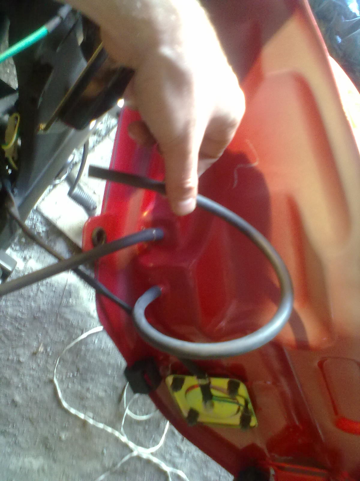

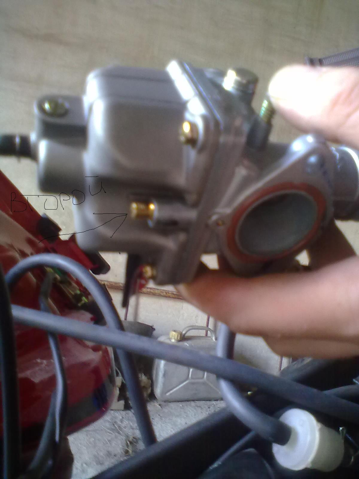

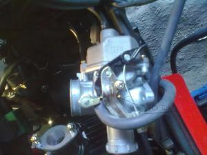

и ещё штуцер на карбе на котором по идее должен быть шланг(с него бенз вытекает когда переворачивал его),может он с него слетел...ну больше некуда девать этот шланг... на фото подписал post-8350-0-49124000-1336583888_thumb.jpg

Вообще ничего не видно и не понятно,у меня еще ноутбук маленький.Единственное что увидел и понял,так это про винт холостого хода,да это он.Второй винт на сколько разглядел по ходу винт регулировки качества смеси,но его лучше не трогать.Остальное не понятно и очень плохо видно.Второй конец слетевшего шланга куда идет?
он выходит с самого низа карбюратора в сторону заднего колеса,видно сбоку не снимая пластик,тоненький шланчик...
шланг - сливной с поплавковой камеры карба. так должно быть. Винтом закрываешь\открываешь. С боку винт - холостой. С низу - смесь.
