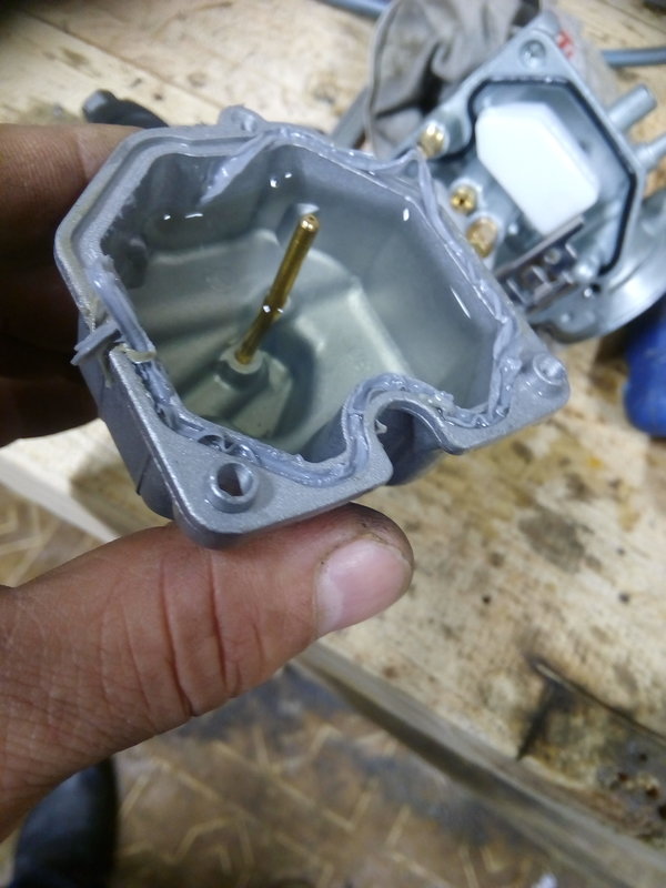

Приветствую всех, стал сегодня обладателем сего аппарата, новенький, красивый хреново заводится,холостые не держит ,жуть.Первым делом полез в карбюратор и что там увидел, уровень занижен и герметик!!!!Я был в шоке, убрал всю эту шнягу,продул жиклёры,выставил уровень,поставил иглу в среднем  положении, поставил проставку правильно, которая между карбом и впускным коллектором,стояла вверх ногами и был хороший такой порог,залез в клапана, зазоры как в штакетнике на заборе,выставил впуск 0.08,выпуск 0.09.завёл ,прогрел,настроил карбюратор и радость стала заводится от прикосновения к кнопочке и адекватно держать холостой.
Поздравляю! Где брали?
Спасибо,брал в Клинцах.
