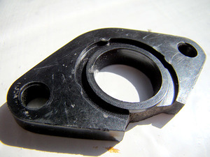

Я начал ковырять дальше, дошёл до впускного патрубка и обнаружилось, что под ним сломалась текстолитовая прокладка. Заказал, поставил - результат не изменился. Заводится так же туго и тяги нет.((( Дым опять чёрный и свечку засерает.

Вот, что стало с прокладкой:
однозначно прокладку под замену.
