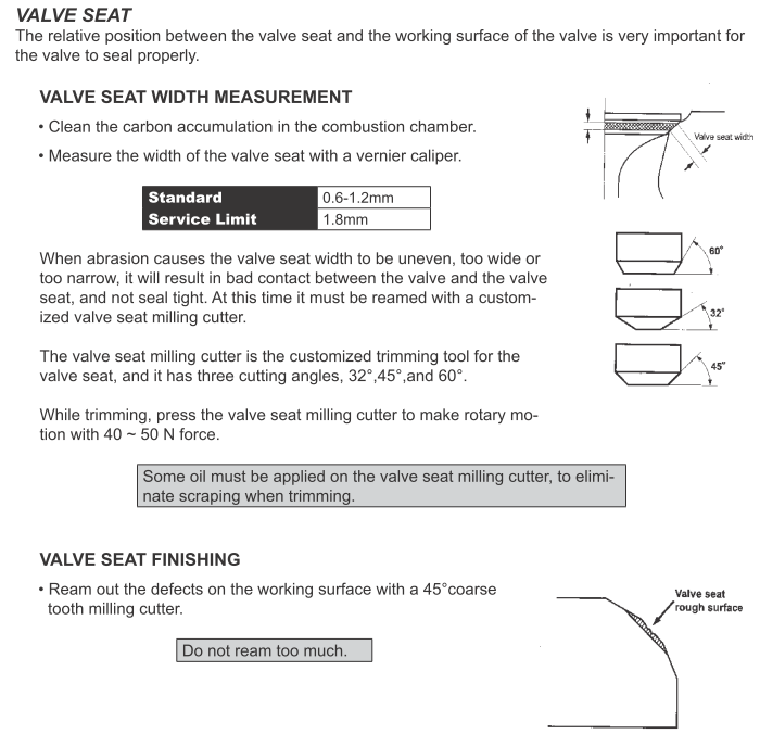

Вот это я и хотел услышать от Dr Avica в ответ на его "критерии". :D
Инструкция к сожалению слишком большая, чтобы залить целиком.

Вы просили методику. Какая методика?? Напишите мне методику забивания гвоздя или закручивания гайки. Бред полный.
Вы просили критерии готовности - я Вам прислал выписку из инструкции с указанным допустимым размером шириной пояска. Как Вы говорите - козе понятно, что тереть нужно до достижения хотя бы минимально указанной ширины. Причём здесь моё собственное я, если есть чёткое указание разработчика.
Я не зря задал вопрос "для чего" на Ваши методики и критерии. Вы на него так и не ответили.
Могли ведь по-нормальному спросить - "какая получилась ширина пояска?"
