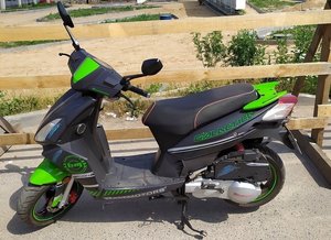

Наконец после всех моих переделок дыркан полностью собран и на ходу.  И на отличной (по крайней мере от других галактик) ходовке. B) B) B)

Выкатил скута после зимней спячки!!!
Поршневая 150 кубиков новая, но с ней нету того шелеста, что с родной 125 было по началу.  50-60  едешь - и скут быстрее просит. Едет легко. Горки вообще такое чувство, что не замечает. Детонации нету, несмотря на увеличение степени сжатия на 20%. Вчера незаметно накатал почти полторы сотки.
