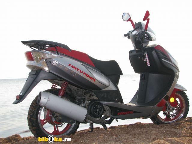

edik454 Опубликовано 26 апреля, 2012 Жалоба Поделиться Опубликовано 26 апреля, 2012 Всем привет. Кто нибуть знает правельный зазор клапанов,на 157qmj. У меня два мануала в них по разному написано в одном 0,03-0,04 в втором 0,05-0,05 Я просто хотел проверить. Ставил на Нирване впускной - 0,05мм, выпускной - 0,07мм. Клапана после регулировки не стучали. Зазор 0,03 явно мал, это размер на полтинник. Цитата Ссылка на комментарий Поделиться на другие сайты Поделиться
