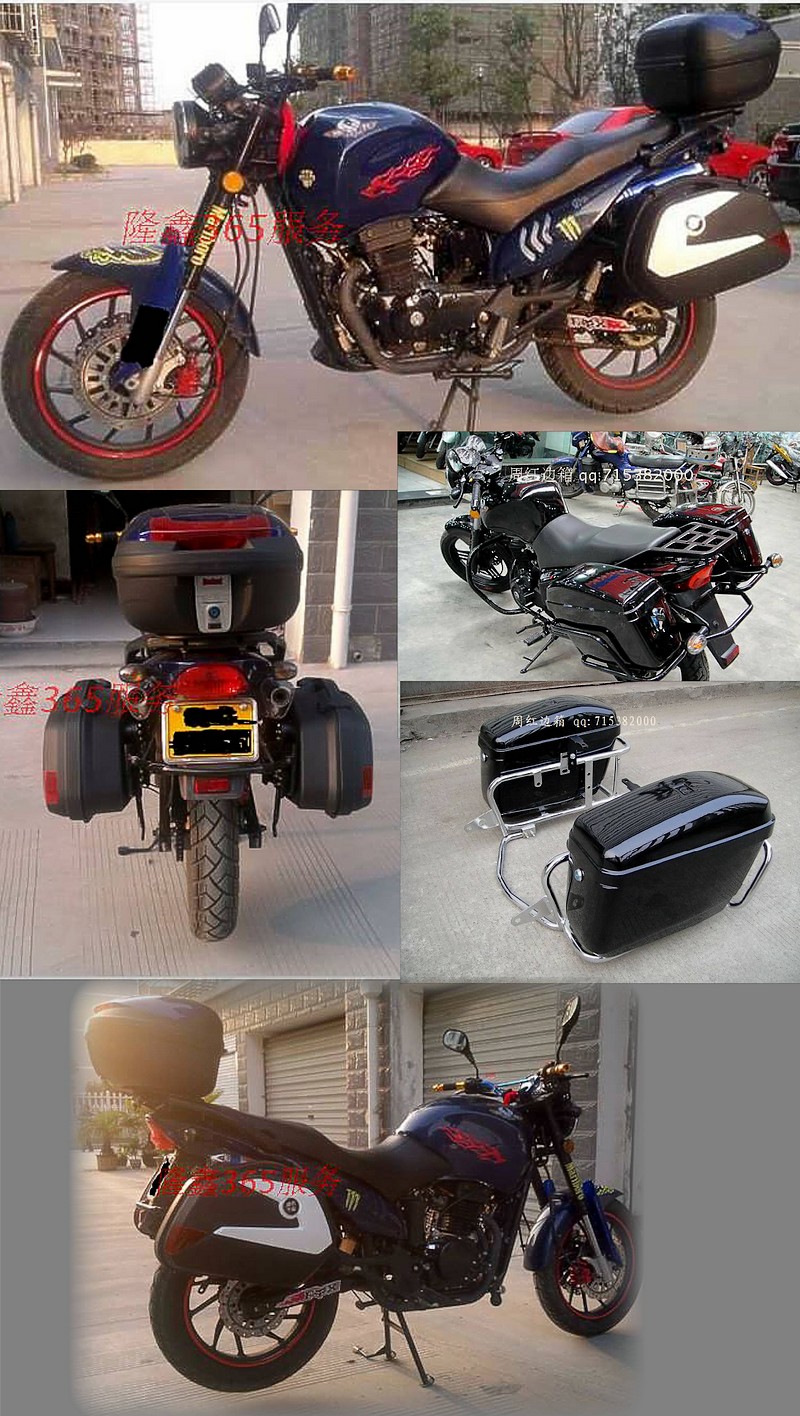

НАКАТАЛ НА ВЕГАСЕ 10 тыщ. И ОЧЕНЬ НЕ ДОВОЛЕН. НА ТУРЕР НЕ ТЯНЕТ. С КАРБАМИ БОЛЬШЕ БЫ РАДОВАЛ ЧЕМ ОГОРЧАЛ... 87717_VSE_o_TURYORYO-350.jpg

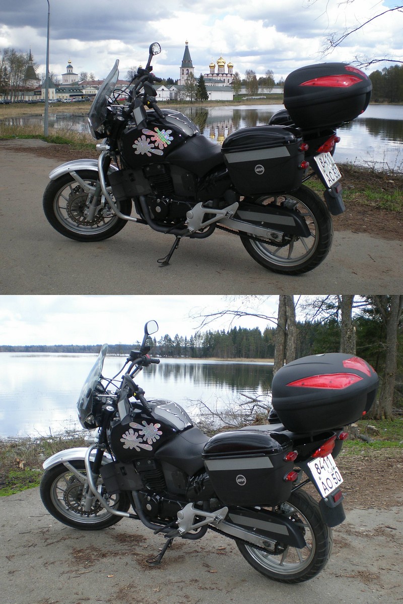

ОППА !  НУ и ПОПА... Новый кофр и прямотоки.  Голда отдыхает. 94325_ZADNICA.jpg

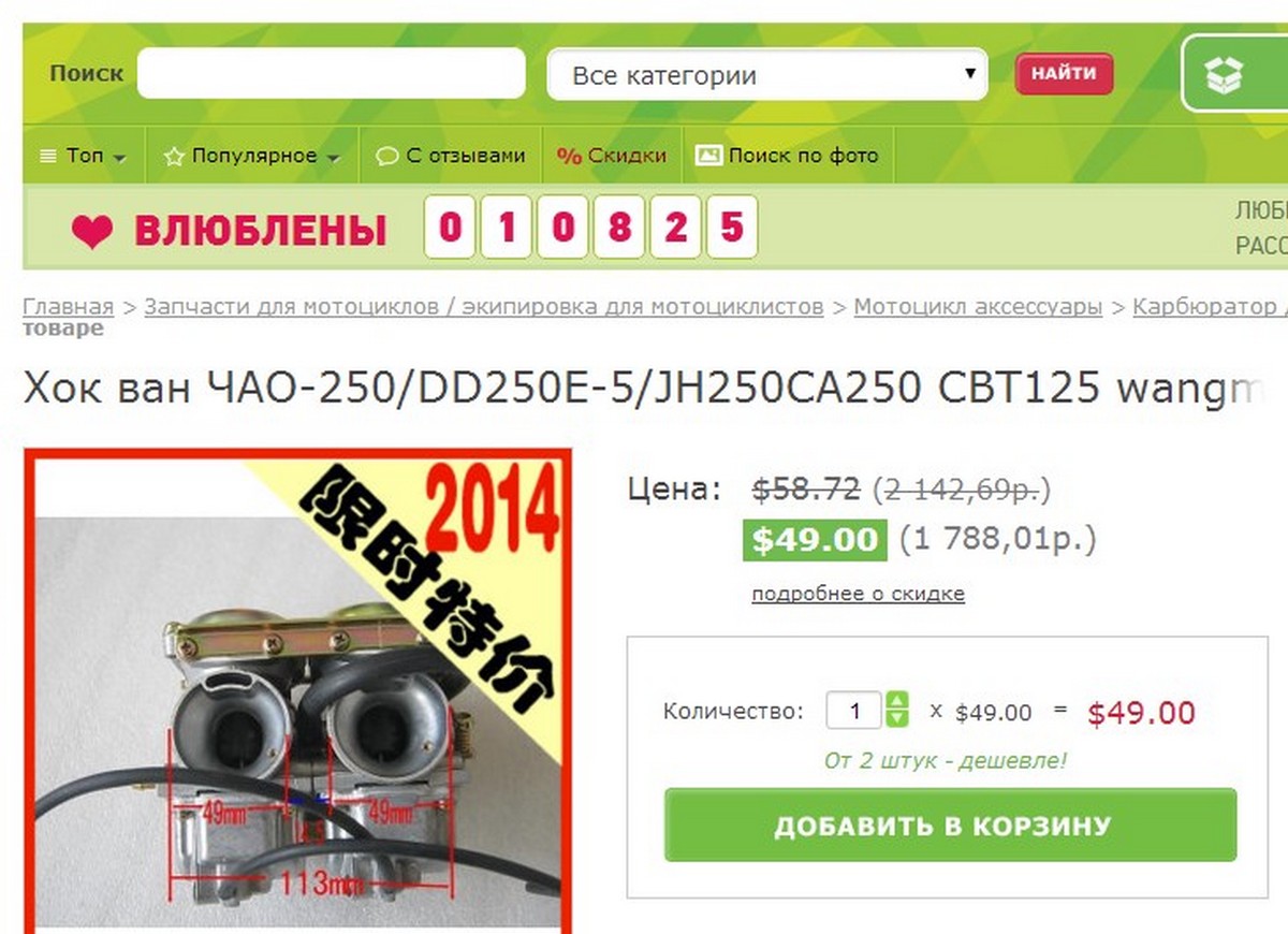

Появилась информация к размышлению о покупке запчастей через очень дешевый сайт : http://taobao-0.com/catalog.php?cid=50316001#cid=50316001&q=DD%20350&page_no=1Было заказано и оплачено две детали ценой 305,21 р и 1770,29 р, доставка способом china post airmail. Общая сумма заказа с доставкой за 1590 грамм составила 5580,58 р. Доставка "малость" подорожала, однако...
Поделиться сообщением
Ссылка на сообщение
Охренеть какой дешёвый сайт... Цены сначало занижают...а потом накидывают...и доставка дороже чем на КупинаТао. У тебя слишком много серьёзных поломок до 40 тыщ... и на таком моте вокруг шарика..? Без запов и сервиса. Вокруг шарика можно на карбовых воздушниках... до 80-90 тыщ некоторые докатывают без затрат на запы и эвакуаторы. И стоят они в 2-3 раза дешевле. Нет в Китае более ломучих мотов чем эти ЛиФенги... потому как форсануты и перегружены плюс инжектор с хреновой проводкой. Коленвалы у всех летят из-за степени...и у всех на малом пробеге. Шестерни слизывает из-за передаточных и добавленных лошадок. Одни проблемы с этими ЛиФенгами. Нет на форумах более ломучих мотов чем они. Ни один движок так подробно не описан и не расковырян до винтиков на Укр.сайтах как этот. Поубивать надо рекламщиков дерьмовой техники...обувают людей на деньги. Коленвал поставил какой китайцы прислали...кто ж знал что шестерёнка балансира на горячую посажена. В каталоге СвитМото и на Тао она отдельно числится и продаётся... но не снять и не поставить. А коленвал Второй полетел не из-за прокладок под головой... а из-за брака... обломился в конце резьбы. У одного на гарантийном у коренного пополам развалился. Вот такое Г... Лифенг и продаёт. Лучше 3 не перегруженных воздушника с карбом купить и с запами в ближайшем магазине... чем одно форсанутое Г... без запов и сервиса... максимум на 20 тыщ пробега до капиталки. Жду Третий коленвал...ещё 20 тыщ на переборку выкинул... на скока хватит этого... с пониженной степенью с добавленными прокладками...будет видно. Звезду моторную лучше на 13 поставить...или на зад 34 зуба... меньше шестерни слизывать будет и валы коробки пополам ломать. На копии Ребела на 253-ем ничего не ломается... так как ничего не перегружено. Всё по японорасчётам сделано.
