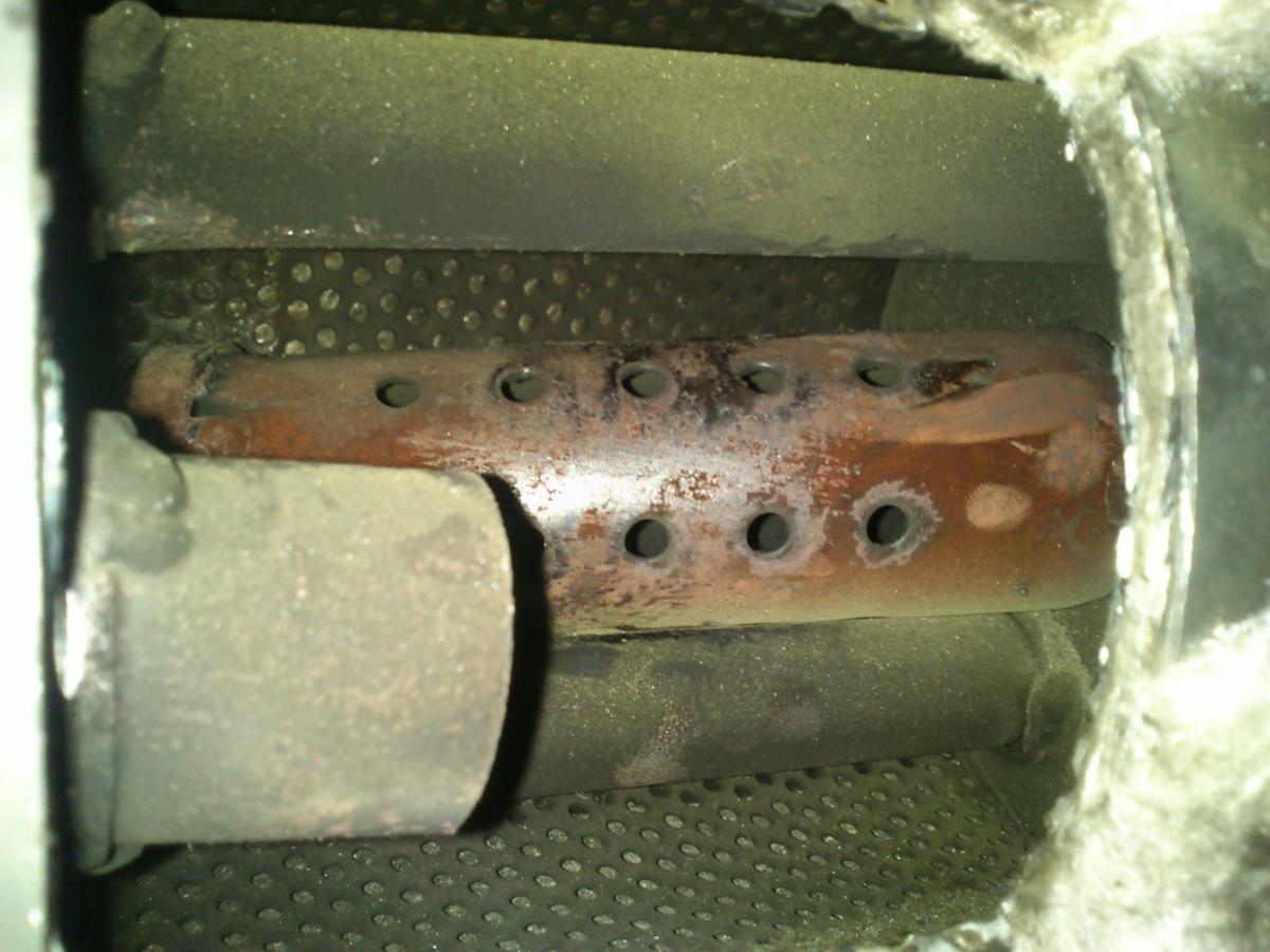

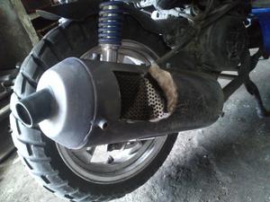

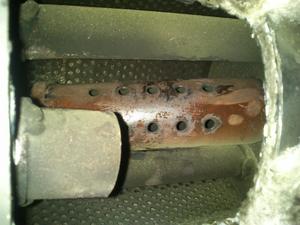

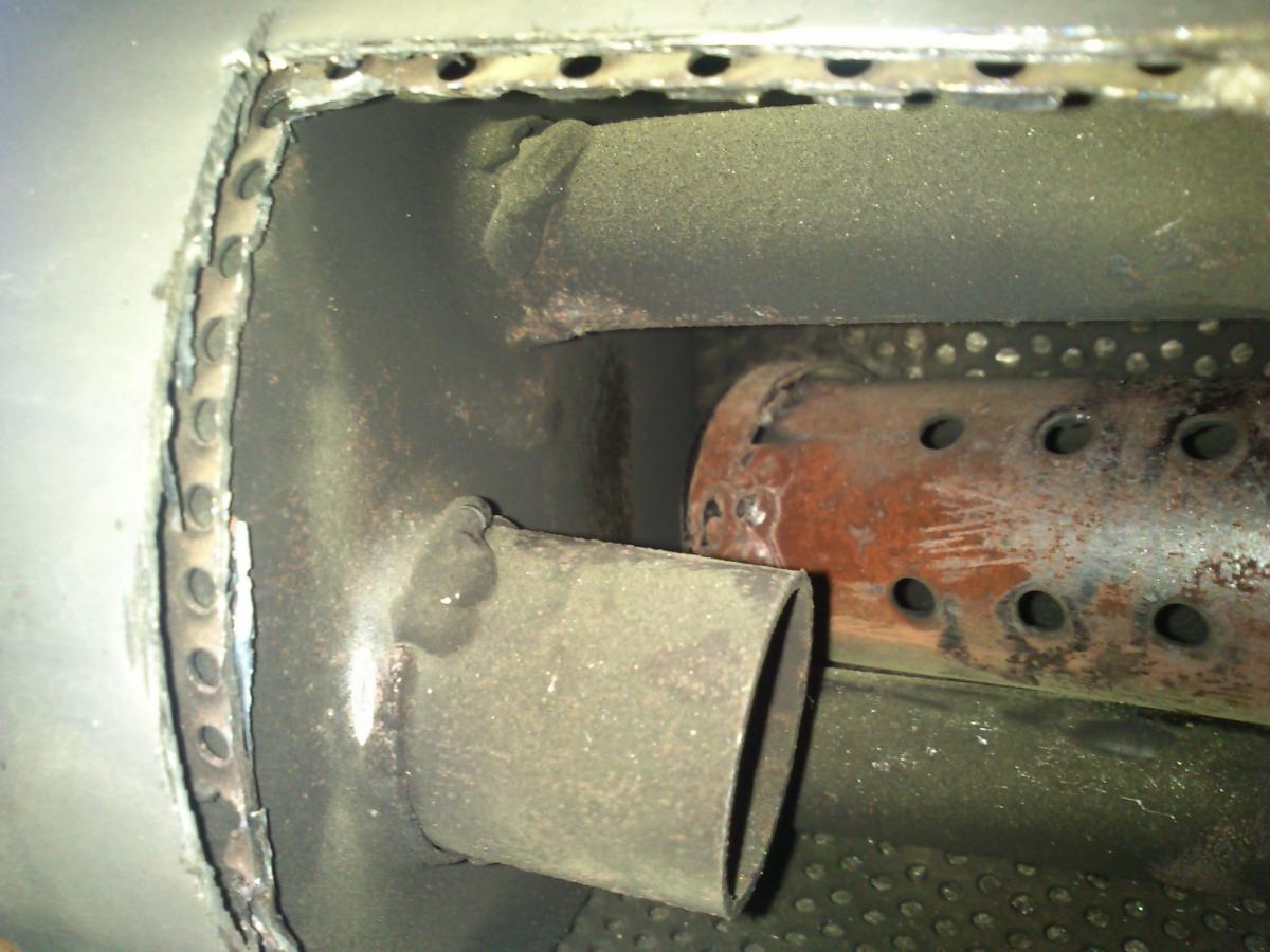

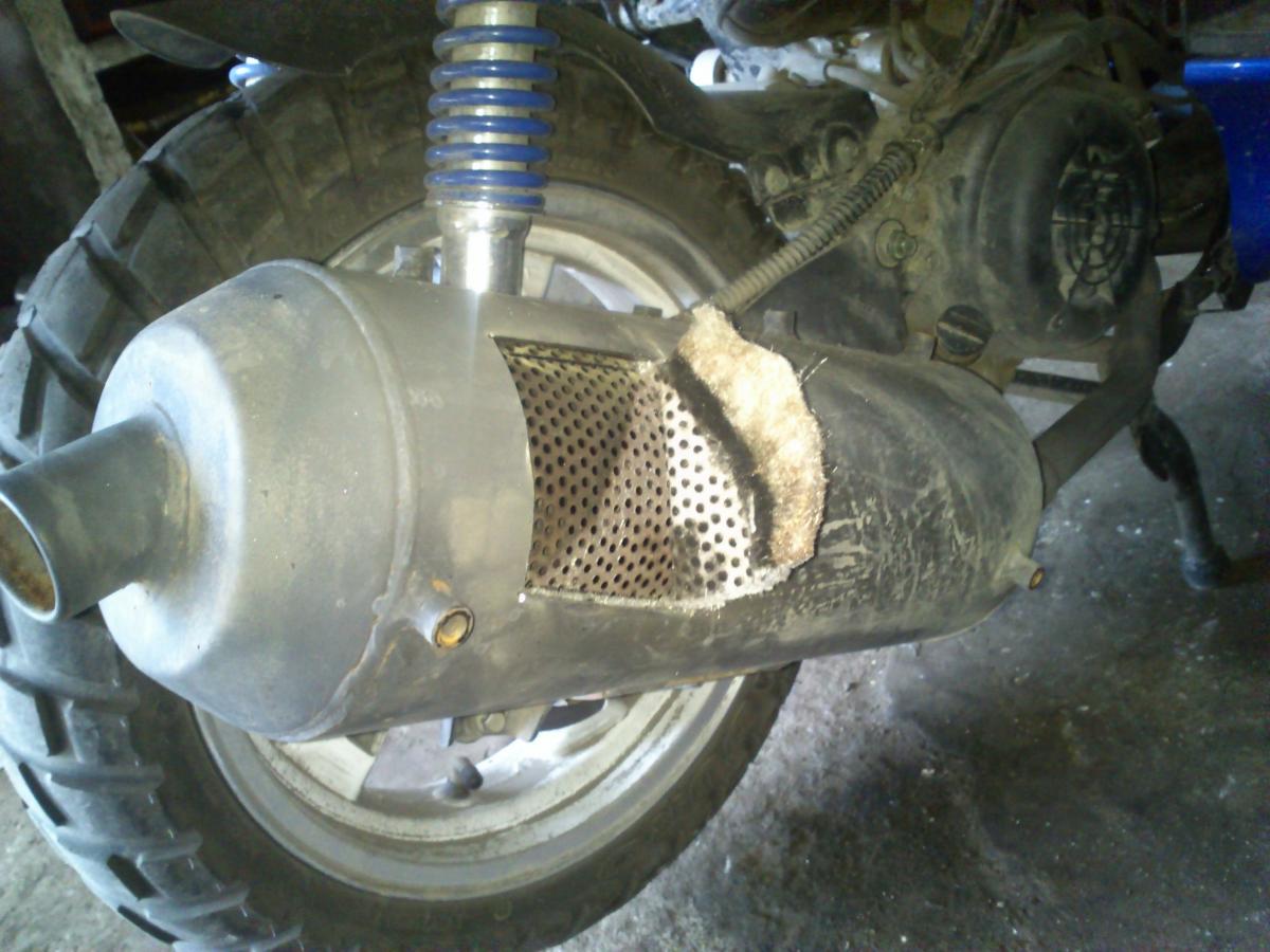

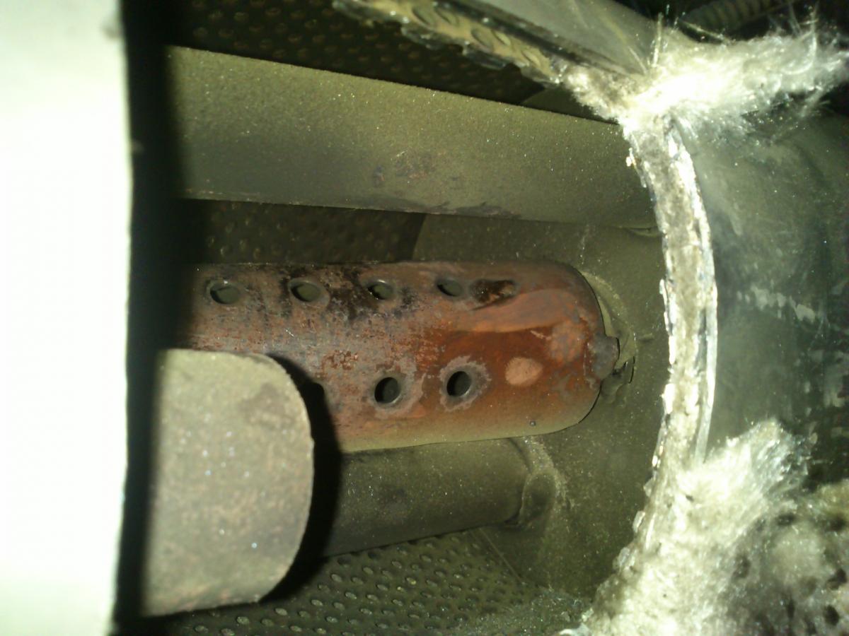

Вот и прошло чутка времени, и начал греметь у меня глушитель,... вскрытие показало:
post-11134-0-62151500-1372914778_thumb.jpgpost-11134-0-26442400-1372914787_thumb.jpgpost-11134-0-16729600-1372914791_thumb.jpgpost-11134-0-70734200-1372914794_thumb.jpgpost-11134-0-21772500-1372914799_thumb.jpg
Гремела эта рыжая хренотень, не знаю как называется
проблему решили, заварили, подшаманили, и хромовой красивостью закрыли
