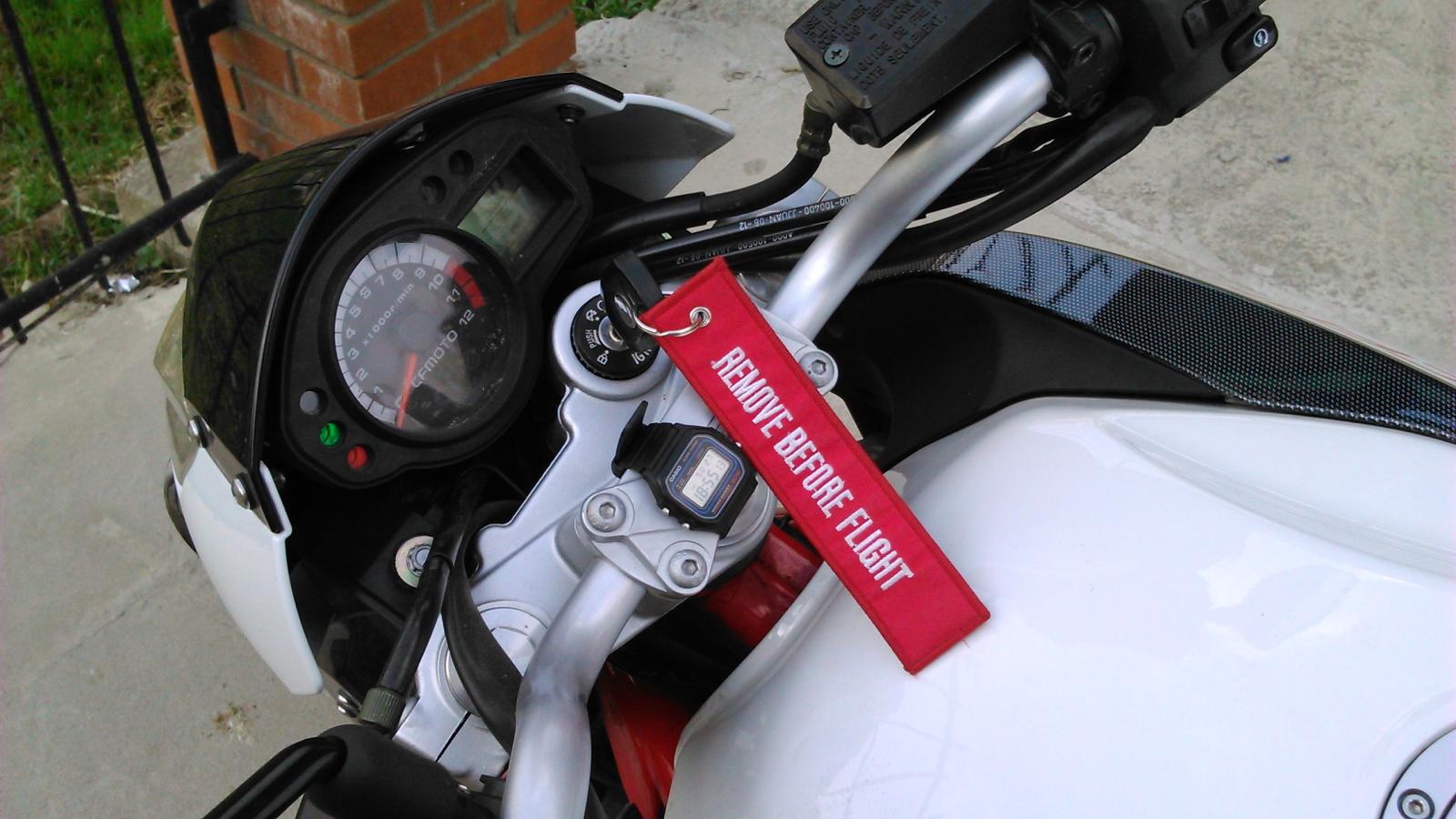

Мой "тюниг" за зиму :D  :D  :D
1) часы касио, купил на распродаже на ебее. Блин, ну какой мудак сделал приборку без часов?

С №1 согласен полностью )))
