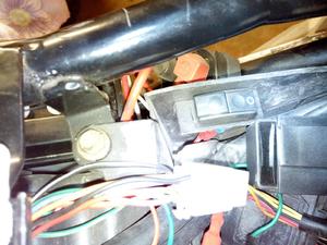

Я храню свой мот в гараже. И был такой период что я приходил в гараж раз в две недели. Я на всякий случай отключал АКБ. Но каждый раз снимать пластик и откручивать винты мне надоело. Поэтому сделал я себе вот что.
Выключатель я вывел под сиденье, получилось очень удобно. Открыл сиденье шелк и мот обесточен, АКБ не разряжается на сигналку.

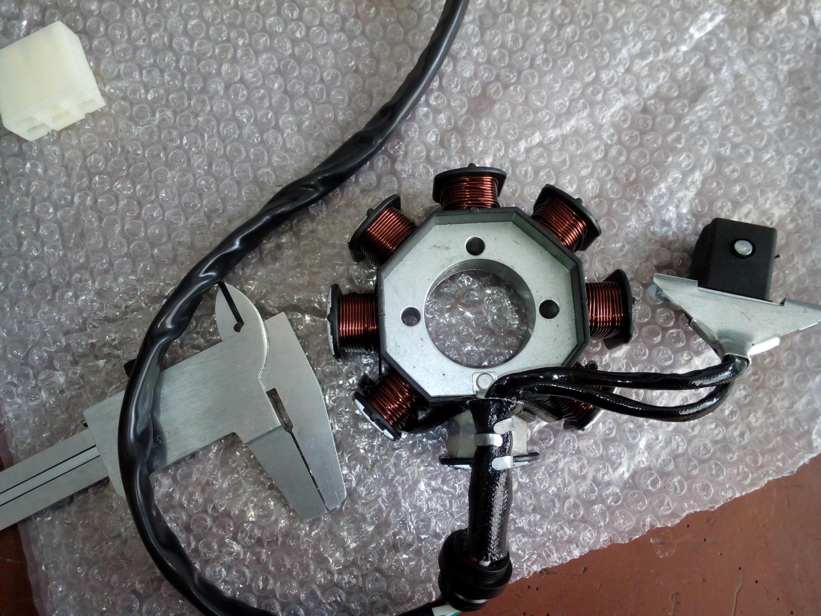

Далее был переделан генератор.
Есть три пути:
1.Переделать стоящий на мотоцикле,
2.Купить б/у или неисправный и переделать его,
3.Или как в моем случае был куплен новый, вот его то я и буду мучить.
Обошелся он мне в 850 деревянных.
Также понадобиться провод дня новой обмотки статора. Я использовал ПЭТВ-2 диаметром 1 мм (1000 руб.). Более толстый не советую не войдет нужное количество витков. Пришлось купить бухту целую, хотя нужно будет примерно метров 30 (более точно не скажу).
Также потребуется цапонлак.
А также ОГРОМНЫЙ запас терпения.
Вот статья которой я руководствовался http://bikepost.ru/blog/garage/21298/Peremotka-generatora-predystorija-remont-svoimi-rukami.html

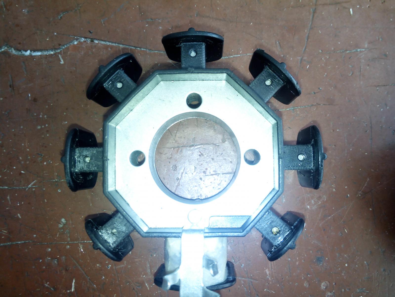

Разматываем старую обмотку и записываем количество витков каждой катушки. Не поленитесь нарисовать себе похожий рисунок.
Запомните направление в котором нужно мотать.
Удаляем остатки клея. ОБЯЗАТЕЛЬНО!!!
Теперь начинаем намотку провода. Здесь нужна аккуратность и терпение. Я сделал за три захода по часу-полтора.

Сравните обмотки нового и старого статора. (Новый слева).
Устанавливаем новый статор.
И собираем обратно. Всё. Завелось и отлично работает. Жду когда приидет ксенон.

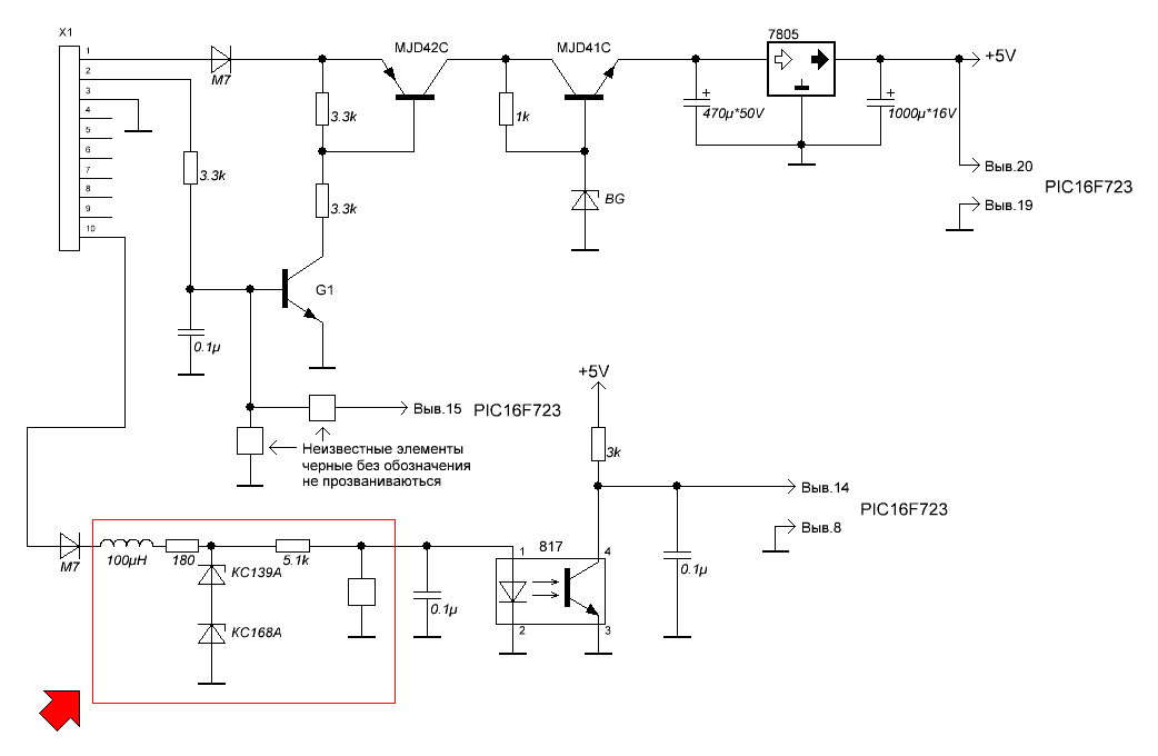

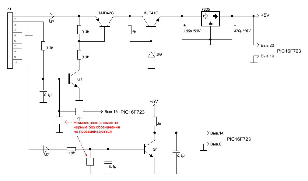

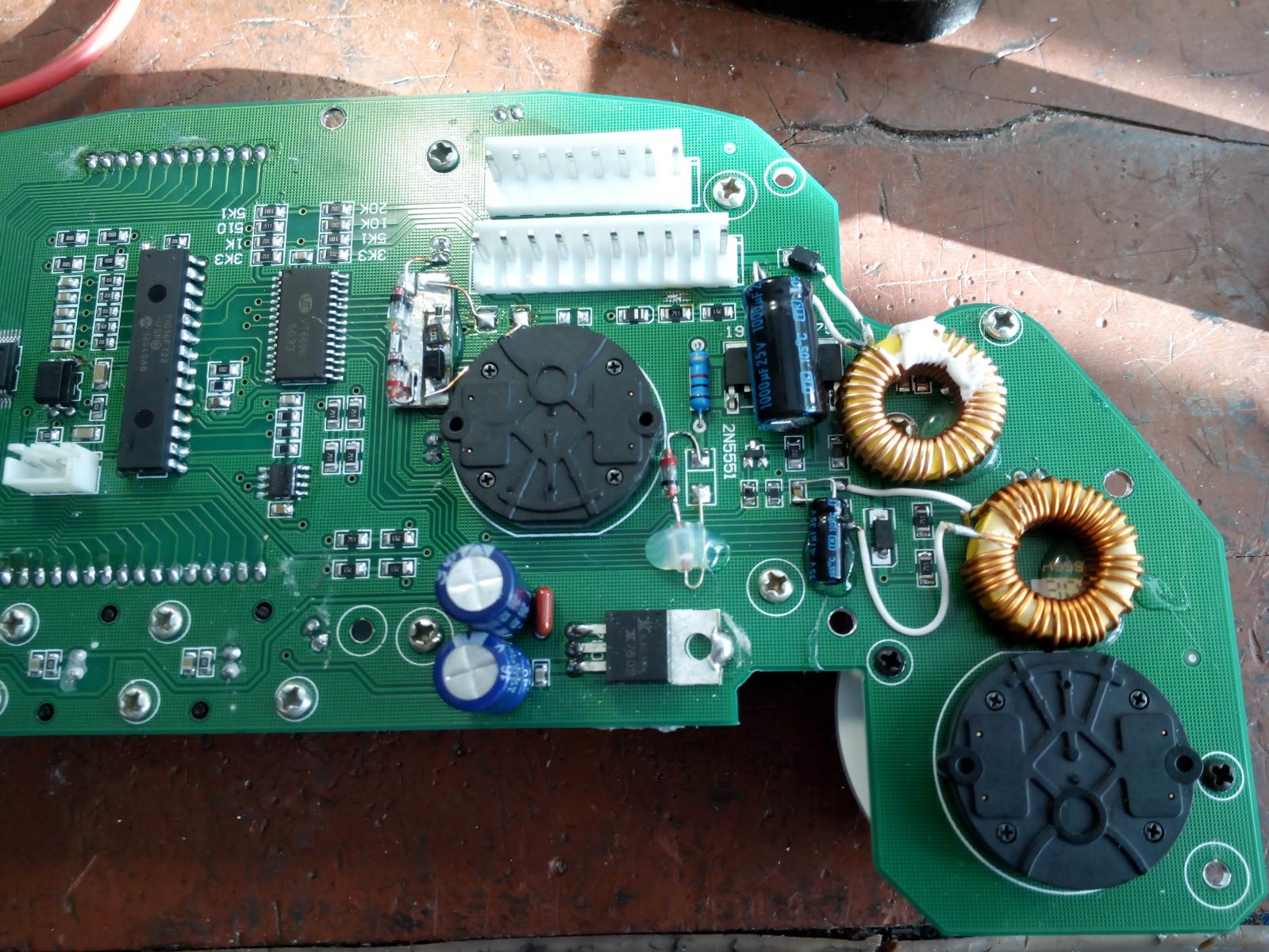

И так. Схема куда идут проводки на плату.
Электрическая схема нужных нам цепей.
Фотография с расположением разъемов и непонятных элементов.
Всё это до начала переделки.
Увеличиваем емкость электролитических конденсаторов возле стабилизатора 7805.
Черные это старые конденсаторы, Синие новые уже установленные.
Заменяем транзистор на оптрон. Он передает показания тахометра.
Расположение на плате транзистора.
Выпаиваем его.
На плате предусмотрено место для установки оптрона. Впаиваем как нарисовано на плате.

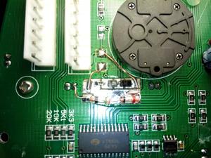

Установка оптрона проблему не решило. Были броски до 30 В с катушки зажигания. Поэтому установил LC-фильтр и параметрический стабилизатор на 10,7 В, этого для оптрона хватает . Заменил резистор в цепи светодиода оптрона с 10КОм на 5,1КОм. Также выпаял непонятный элемент (черный, без обозначений).
Выпаиваем диод М7.
Сделал небольшую платку из кусочка стеклотекстолита.
Припаиваем к платке элементы. Как на рисунке. Внимательно у диода и стабилитронов не перепутайте полярность.
С помощью клеевого пистолета приклеил.
Припаиваем кусочки проводов.
Заменяем резистор и выпаиваем черную фигню.
Так как провод с катушки зажигания проходит рядом с остальными. Помехи были на управляющем транзисторе по питанию. Установил LC-фильтры по питанию. И выбросил остальные непонятные элементы.
Дроссели были взяты из старого блока питания от компьютера. Поэтому какие у них параметры не знаю.
Припаял прям к плате и закрепил клеевым пистолетом.
На этом всё. Пишите если кому помогло. Задавайте вопросы если что не понятно.

Kvantum, добрый вечер. Только ты мне сможешь помочь! У меня похожая проблема с панелью. Мот 2013 года. Только глючит один тахометр, остальное работает штатно. Самому исправить мне знания не позволяют, отдал знакомому электрику. Вердикт- все нормально , кроме одной сгоревшей детали. Она мало того что сгорела так еще и обуглилась, понять какого она цвета или рассмотреть цифры и буквы на ней нет возможности, а без этих знаний ни один электрик мне не поможет. Надеюсь на тебя!!!post-19344-0-30437000-1425049269_thumb.jpg рядом с большим пальцем post-19344-0-84755800-1425049285_thumb.jpg обозначается как RN1
Буду рад любой помощи, спасибо заранее!!!
