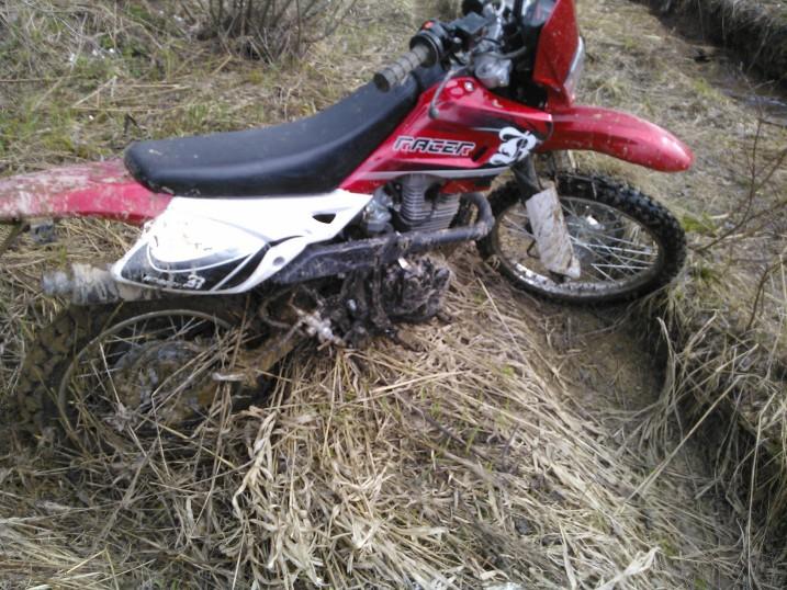

Wildklesh Опубликовано 13 мая, 2013 Жалоба Поделиться Опубликовано 13 мая, 2013 Сегодня был в городе видел новый мот РАСЕР наподобие БАРСа 150 разница-приборныый щиток другой вилка передняя перевернутая, для второго пассажира примастырины ножки к маятнику двиг похож но не точно такой, на вид как-то по колхозней выглядит. цена сейчас у обоих по 45 рублей. насчет перевернутой вилки не знаю но кажется для грязей обычная поудобней будет- чехлом штоки закрыты -или я не прав? Насчёт вида, дело вкуса, а так почти полная копия)) Двиг- 161 верхневальник, остальное - близняшки) Цитата Ссылка на комментарий Поделиться на другие сайты Поделиться

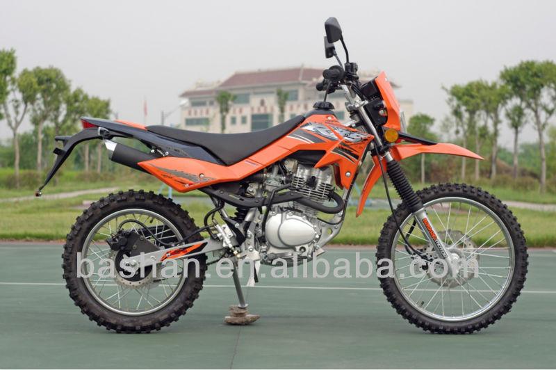

Pork Опубликовано 11 сентября, 2013 Жалоба Поделиться Опубликовано 11 сентября, 2013 Вот что нарыл, там они комплектуются 125,150,200 кубов http://bashan.en.alibaba.com/product/696712451-50136784/125CC_Off_Road_Motorcycle.html http://bashan.en.alibaba.com/product/529268517-50136784/200cc_dirt_bike_BS200_46A_off_road.html наш Bars YQ150-46 II все же похож на 200сс ИМХО, максималка около 80 км/ч Цитата Ссылка на комментарий Поделиться на другие сайты Поделиться
савка Опубликовано 15 сентября, 2013 Жалоба Поделиться Опубликовано 15 сентября, 2013 Вот что нарыл, там они комплектуются 125,150,200 кубов http://bashan.en.alibaba.com/product/696712451-50136784/125CC_Off_Road_Motorcycle.html http://bashan.en.alibaba.com/product/529268517-50136784/200cc_dirt_bike_BS200_46A_off_road.html наш Bars YQ150-46 II все же похож на 200сс ИМХО, максималка около 80 км/ч я на своем сотню разгонял, а так мог бы и больше если не кроссовая резина Цитата Ссылка на комментарий Поделиться на другие сайты Поделиться
