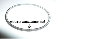

А что значит пружину в пыльнике подрезать?
Tapatalk
16 минут назад, madox сказал:
На сальниках и пыльниках есть  стягивающая пружинка по всей окружности, иногда даже две шт. Один конец этой пружинки имеет утоньшение и вкручивается в другой конец, так. вот если пружинка ослабла, можно другой, толстый конец подрезать... смотри фото, там все понятно, только длину подрезки по месту смотреть нужно.
