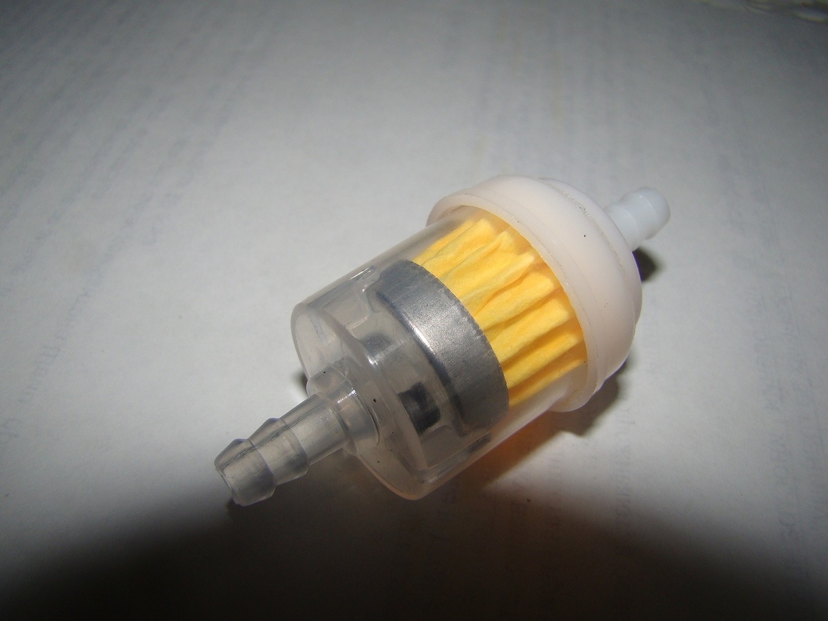

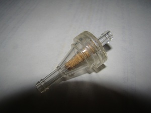

Братцы, посоветуйте, хочу поставить новый фильтр топливный. В двух мотомагазинах нашёл такие два варианта: бумажный за 20 руб и с какой-то металлической "губкой" за 70 руб. Какой поставить? Или искать дальше?

Фильтр ставь любой - главное проверить чтоб через него бензин тек.
