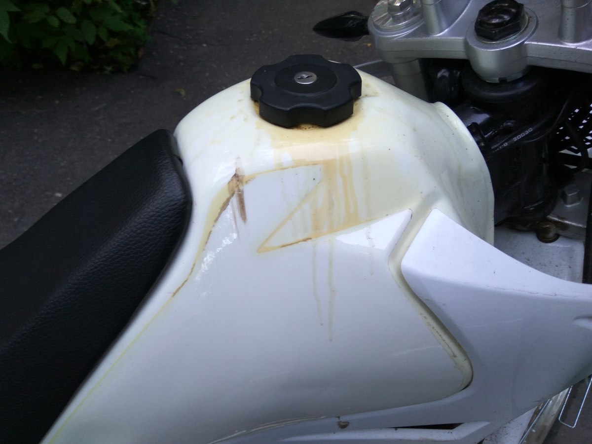

Всем привет. Вопрос может и не только в эту ветку, но может есть знающие люди. Предыдущий хозяин мота перед зимой перелил бак и забил , я так понимаю, до весны. И получилась такая фигня.
Как думаете, можно чем нибудь оттереть это безобразие или только полировка/перекраска?
20 часов назад, Crimson сказал:
Я перекрашивал, ткпкрь от бензина не слезает, но все равно вышоркивается коленками. Грунтовал, и красил авто-металиком + много лака.
ЗИмой буду переделывать, попробую покрасить радикально черной краской, которой на пристанях и баржах красят кнехты.
Круасить буду не пульвелизатором а путем "погружения". Краска типа кузбасслака.
Или посоветуйте чем еще можно красить.
Лучше всего порошком в спец конторе.
