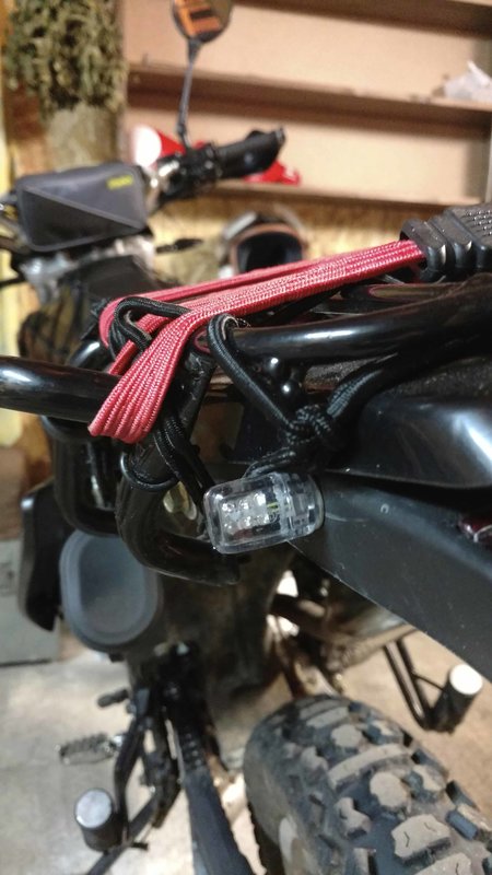

sedoyhlb Опубликовано 11 февраля, 2018 Жалоба Поделиться Опубликовано 11 февраля, 2018 Приветствую всех! Поменял задние поворотники. Вот эти поставил https://ru.aliexpress.com/item/2pcs-12V-6LED-Mini-Universal-Motorcycle-Turn-Signal-Blinker-Indicator-Light-On-Off-Faster-Turn-Signal/32630741132.html?spm=a2g0s.9042311.0.0.WaO68q 6 светодиодов, светят хорошо, закрепил непосредственно на крыло, сломать практически невозможно - в общем доволен. Может кому пригодится. 1 Цитата Ссылка на комментарий Поделиться на другие сайты Поделиться
