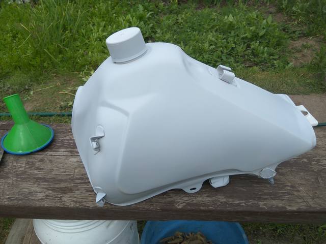

Всем привет. Решил поделиться тут историей про бак, может будет кому полезно.
Так как на лето я отправляю сына к теще на фазенду, то и самому приходиться кататься каждые выходные туда же и вот тут случился длинный выходной и я решил, что надо совместить вынужденное с полезным и демонтировал перед поездкой безнобак. (попутно хорошенько облившись бензинчиком, так что воняли руки до утра)
После предыдущего владельца бак мне достался в таком состоянии.
Так как я не большой мастер работать руками, то мне пришло в голову "гениальное" решение отделаться "малой кровью", - покрыть бак жидкой резиной. После пары поездок и падений бак стал выглядеть как
 уёбище
Ну так вот, решил я сделать все по уму, купил абразив и 3 баллона с грунтовкой, краской и лаком. Заматовал бак, обезжирил и грунтанул.
После этого начал красить и лаковать. Самая большая ошибка, которая ждет кустарных маляров, это покраска на улице, на ветру, еще и на дикой природе. Как же меня задолбали мухи садящиеся на бак и факел улетающий в другую сторону от бака. В любом случае результат лучше того, что было до этого и можно с гордостью водрузить бачок на его законное место.

Красиво пока. На лаке потёки бензина сразу вытирай - могут следы остаться... :(
7 часов назад, bord-51 сказал:
Спасибо! Я еще в прошлом году, когда пытался как то решить вопрос с подтеками, сделал вывод, что самое лучшее средство борьбы со следами бензина, это неотложная протирка тряпкой, желательно с водой. Теперь буду зорко следить за руками заправщика. :)
В 13.06.2018 в 13:34, Crimson сказал:
Полностью или только фасадную часть?
Всю верхнюю часть бака красил, нижнюю не стал, конечно. Да я и не очень понимаю, как её можно покрасить и главное зачем. А вообще у меня заводское ЛКП было в хорошем состоянии, если бы не желтые разводы от бензина..
У меня снизу бак был не покрашен, и спустя пару лет начал немного ржаветь там где иногда касается рамы. Поэтому снял, немного зашкурил, загрунтовал, покрасил.
4 минуты назад, Jhonkin сказал:
У меня он крашеный полностью. Похоже китайцы в какую то смену решили сэкономить немного краски.:)

У меня бак от коленей страдает. На мотоштанах вставки кордурные в этом месте, так кордура эта краску словно наждачка срубает. Но ржа по этой же причине не появляется.
21 минуту назад, bord-51 сказал:
У нас на форуме подсмотрел - либо наклейки есть не очень дорогие (прозрачные), либо антигравийная пленка на фары.
Только что, Jhonkin сказал:
Спасибо за совет. Ещё предлагают раптором задуть.

После первой "боевой" покатушки с падениями и купанием, мой свежепокрашенный бак опять облез в некоторых местах. Может есть у кого идеи в чем может быть проблема? Мало лака или плохая краска? Мне не лень покрасить его еще раз, но опять до первого падения? Я особо не лаковал его, так может один два слоя, неужели бензин так легко разъедает краску?
