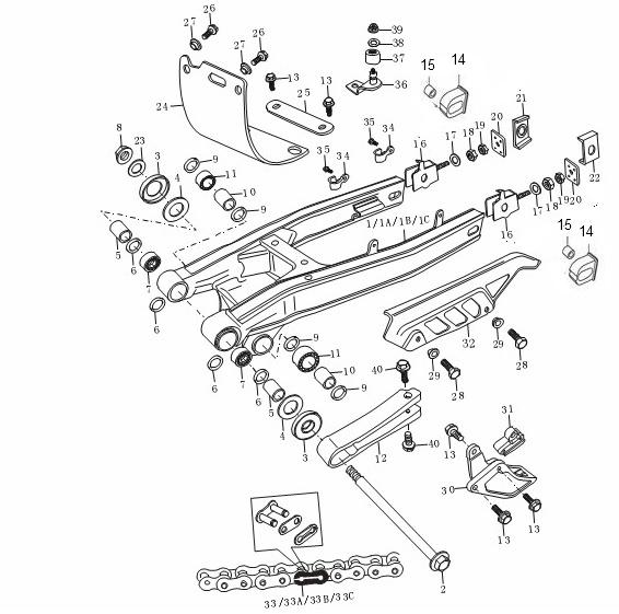

Наездил 2000км так, на этом рисунке ткните меня в шарнир, если не трудно, спасибо.
Здесь их нет. шарниры в ушах амортизатора и один в линке, а на маятнике четыре роликовых подшипника (позиции 7 и 11) - тоже смажь хорошенько!
А здесь есть?
А здесь есть?
Навалом! "Здесь у них - Родина!" :D
Позиции: два шарнира - 6 и один -17. Номер 17-тый - не дефицит, а вот номера шестые -  эксклюзив страшенный!
