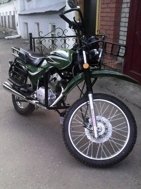

numerick Опубликовано 5 августа, 2018 Жалоба Поделиться Опубликовано 5 августа, 2018 Доброго всем дня! На Партизане езжу третий сезон. Серъезных нареканий на мотоцикл - нет... Из замены, в основном - "расходники". Ведущая звезда (сразу поставил с "алиэкспресса" на 16Т) Цепь - уже третья ходит. Менял резину в начале этого года. Родная отходила 2 сезона и в конце прошлого года потерлась так, что начало есть камеру. Как результат - падение на трассе. Тьфу, тьфу - отделался царапинами... Спасла куча дуг и защит на мотоцикле. Сейчас поставил "Петрошину" дорожную назад и вперед. Сзади - 3,75" типа как на "ИЖ". По асфальту - все улучшилось. Но по "пересеченной местности" - стал менее комфортен и хуже управляем, чем на стоковой внедорожной. В первый сезон - заменил штатное стекло на фаре на стекло от "Нивы" с лампой Н4. Встало все идеально с очень незначительной доработкой. Свет стал лучше. Особенно - дальний. Поставил спереди ветровое стекло-щиток. Из тех, что продают для мопедов. Для этого пришлось снять передний багажник и приварить "уши"-кронштейны для монтажа. В этом году первый раз пришлось залезть в мотор... Точнее - в узел сцепления. Начались непонятки с ним. Заменил трос - не помогло. Слил масло, снял крышку... Оказалось - "обошелся" один виток возвратной пружины штока-зксцентрика грибкокого толкателя. И начались проблемы. По ходу ремонта - откусил бокорезами один виток и все поставил на место. Проблема решилась. Сейчас пробег - 18000 км. Из "дальняков": Волгоград - Белгород (~750 км в один конец) Волгоград - Краснодон (~350 км в один конец) Поездки 100-300 км (в оба конца) - обычное дело и регулярны) Мотоцикл - хороший...! У меня вопрос к сообществу: Как можно на нашем моте сменить агрегат? В смысле - полностью заменить двигатель... 150 см3 - на дороге НИ О ЧЕМ...( Если ехать просто - его "сотки" по асфальту вполне хватает. Но на обгонах - тяги нет и взять ее - негде( Можно ли на Партизан установить что-либо кубов так на 250...? Может быть, у кого-то были мысли на тему или даже - опыт.. Если кого-то интересует замена фары и установка щитка спереди - могу подробно описать процесс с приложением фото. 3 Цитата Ссылка на комментарий Поделиться на другие сайты Поделиться
