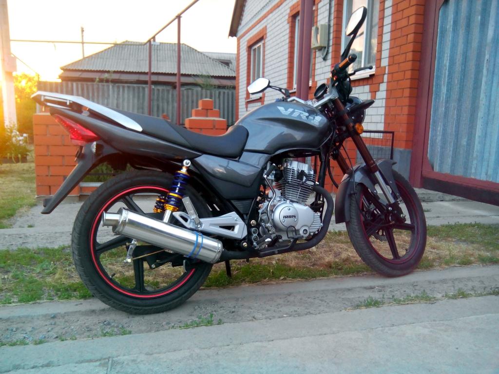

hednay Опубликовано 21 мая, 2013 Жалоба Поделиться Опубликовано 21 мая, 2013 1 Цитата Ссылка на комментарий Поделиться на другие сайты Поделиться

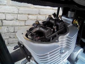

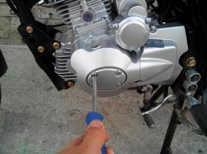

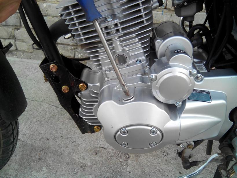

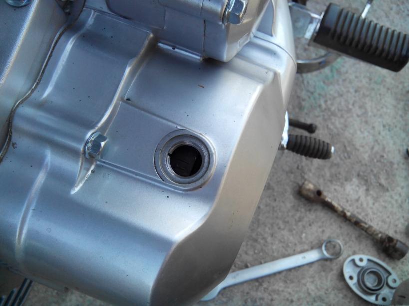

hednay Опубликовано 24 мая, 2013 Жалоба Поделиться Опубликовано 24 мая, 2013 Пробег 450км, решил отрегулировать зазоры клапанов. Как оказалось зазоров не было совсем. http://china-moto.ru/forum/uploads/monthly_05_2013/post-10730-0-56578500-1369387131_thumb.jpg С трудом снял крышку закрывающую доступ к коленвалу, винты были затянуты с особым усердием, пришлось заменить на шестигранники. http://china-moto.ru/forum/uploads/monthly_05_2013/post-10730-0-35103800-1369387379_thumb.jpg Нашел ВМТ, все оказалось очень просто даже для меня, ведь это мой первый опыт. http://china-moto.ru/forum/uploads/monthly_05_2013/post-10730-0-55860300-1369386955_thumb.jpg http://china-moto.ru/forum/uploads/monthly_05_2013/post-10730-0-35103800-1369387379_thumb.jpg Зазоры выставил 0,05мм для впускного и 0.1мм для выпускного, собрал, завел, прокатился. Все нормально, прёт :) Цитата Ссылка на комментарий Поделиться на другие сайты Поделиться
