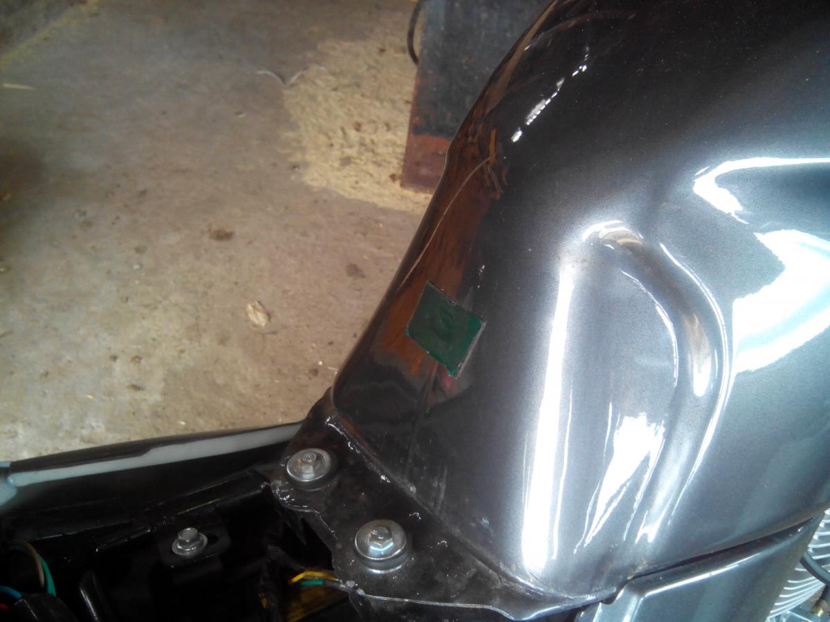

Под скотчем место где сиденье стерает ЛКП, может кому пригодится, я заметил когда было уже поздно.
