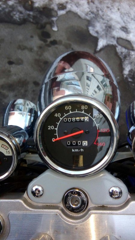

IvanM    1
Привет всем бриараводам   Сновья не работает тахометр кто знает где находится его датчик  Прада тахометр не так важно но хочется
Поделиться сообщением
Ссылка на сообщение
mazepa2000    559
4 часа назад, IvanM сказал:
Датчика не какого нет.Частая причина,отсутствие контакта в цепи.Так же тахометры на этом моте и клонах,мрут как мухи,сгорает мс управления в приборе.Я такую микросхему  не нашел,только оптом 100шт в Китае.Умерло у меня два прибора..
Заменили прибор на гарпийный и проблема ушла.
