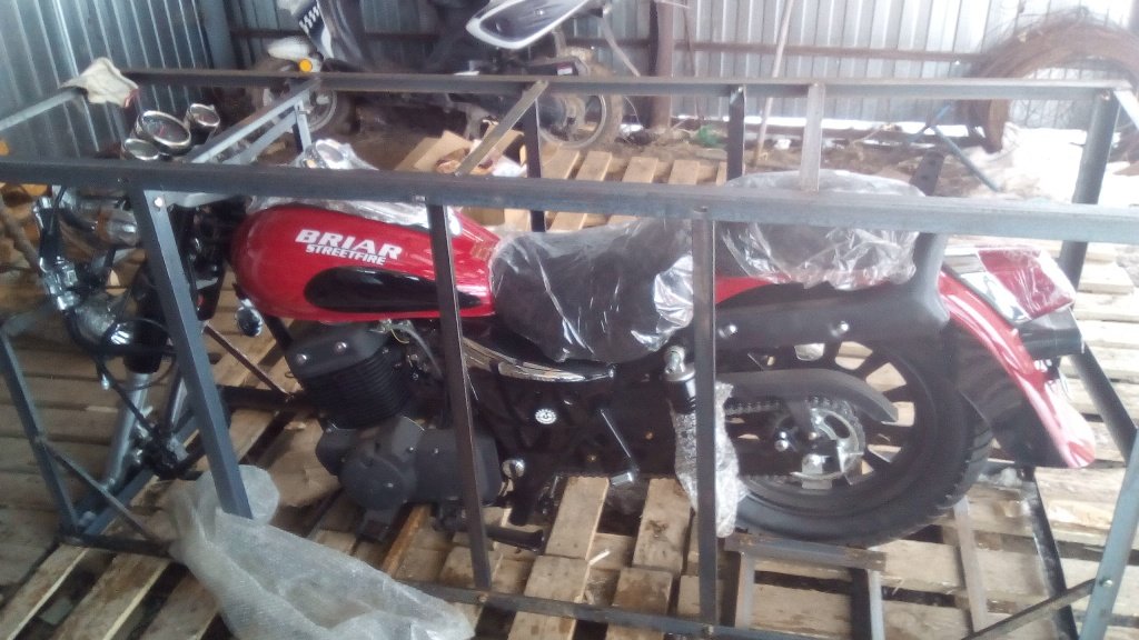

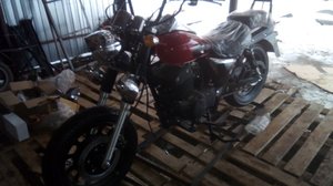

slay 69 Опубликовано 15 марта, 2018 Жалоба Поделиться Опубликовано 15 марта, 2018 Всех приветствую!!! Долго решался на китайца. Выбор был не простой. Даже свой топ составил БМ200 - Гарпия - Индиго - Бриар. Пока решался форум ваш перечитал пару разов. Про другие моты тоже читал. Но Бриар сразу запал в душу. Мот явно не простой, есть свои подводные камни. С запами для глубинки туго, но я решился 14 пришла мне коробка. Мот 2013г. в коробке не было ветровика. Остальное вроде в норме. Собрал готовлю мот к регистрации и обкатке. 2 Цитата Ссылка на комментарий Поделиться на другие сайты Поделиться

Kulibin174 Опубликовано 16 марта, 2018 Жалоба Поделиться Опубликовано 16 марта, 2018 12 часов назад, slay 69 сказал: Всех приветствую!!! Долго решался на китайца. Выбор был не простой. Даже свой топ составил БМ200 - Гарпия - Индиго - Бриар. Пока решался форум ваш перечитал пару разов. Про другие моты тоже читал. Но Бриар сразу запал в душу. Мот явно не простой, есть свои подводные камни. С запами для глубинки туго, но я решился 14 пришла мне коробка. Мот 2013г. в коробке не было ветровика. Остальное вроде в норме. Собрал готовлю мот к регистрации и обкатке. Поздравляю! коротко о том что нашел за полтора месяца обладания из серьезного проверь сварные швы на раме -рулевой стакан и под баком где сходится рама в хребет, сними кофры и проверь сварку на втулках через которые проходят болты крепления крыла и кофра заодно придет понимание почему байк нельзя таскать за дуги. Поменяй тормозуху и проверь поршни в суппорте. ну и проводку смотри с завода паршивенько уложена- места там под нее вагон и длинна позволяет укомпоновать так чтоб ничего не терло. 1 Цитата Ссылка на комментарий Поделиться на другие сайты Поделиться
slay 69 Опубликовано 16 марта, 2018 Жалоба Поделиться Опубликовано 16 марта, 2018 Первым делом начал снимать пластиковую шелуху и проверять проводку. Думаю чем мотать мож. х.б. изолентой она к истиранию вроде норм. Подскажите или фото как уложить провода задних поворотников(хочется посмотреть варианты и сделать красиво). Да кстати мот в коробке покоцан неслабо (крыло, кофры, глушители с коцками), такое ощущение его из Удмуртии кувырком до меня катили Рама проверена было пару косячков. Принцип прокачки тормозов аналогичен как на авто? Оптику уже прикупил от 2106. 1 1 Цитата Ссылка на комментарий Поделиться на другие сайты Поделиться
