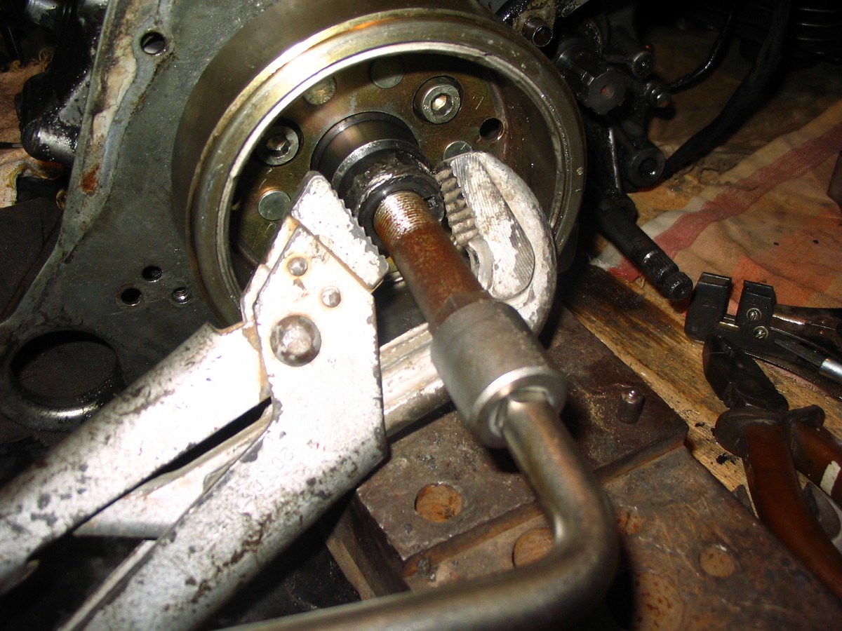

1 час назад, ichep сказал:
Снимай - без проблем.Правда идет туго - цепляет магниты генератора - нужно в раскачку.Правда что то сомневаюсь что обрыв провода под крышкой.Там все капитально залито и в изоляции.Скорей всего проблема в патроне.Лампочка греется здорово - даже стеклышко у многих отклееваетца. Прозвони тестером контакт на колодке и центральным контактом на патроне скорей всего причина там - расплав припоя.

насчет "снимай без проблем". Вы тут поаккуратнее такие советы раздавайте, то что кому-то без проблем у других приведет к долгим и нудным топтаниям на одном месте. До датчика чтобы добраться надо снять крышку (1 проблема - если направляющие остались в движке, то все норм, если в крышке, то ставить будет уже сложнее, особенно если прокладка упала или новая), если вы не удосужились сделать съемник то вот вам вторая проблема, ротор генератора без съемника вы не снимите 99%. В это случае можно металлическую прокладку отогнуть и малость провернуть, но к датчику вы доступ будете иметь весьма ограниченный. Если у вас есть съемник, но на радостях вы сняли  ротор, забыв про шпенек на валу, то  бегите искать сальник, так как об этот шпенек вы его считай порвали 99%. Сальник сцуко нестандартный и найти его сложно.И уж если вы это все разобрали, то меняйте сразу китайские сальники. И манжетку на датчике. Да и вторую крышку вы тоже снимите, иначе тупо не удержите это хозяйство для затяжки.

В 15.05.2017 в 11:22, sht78 сказал:
Много чего сказал и много лишнего.
1) что мешает направляющие переставить? Хотя зачем? у меня и так все село
2) прокладка там, фактически, номинальная и ни каких функций не выполняет
3) нафига съемник? подобрал в магазине крепежа болт, по размеру и резьбе, и снял генератор за 2 минуты
4) плохо читаешь. я лично говорил, откуда там масло и не только я это говорил

В 15.05.2017 в 12:12, sht78 сказал:
В специализированном магазине подшипник сальника не нашлось. Других у нас нет.

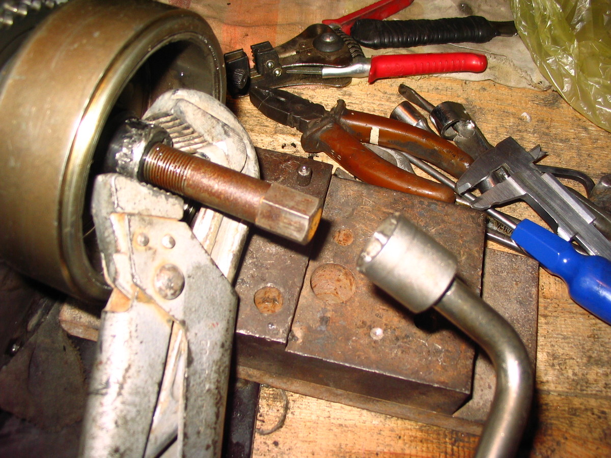

2 часа назад, sht78 сказал:
Искренне рад, что вы такой ловкий, умелый и имеете возможность в один день получать заказы из интернет магазинов. Однако повторюсь, прежде чем писать хрень : тама все легко бла/бла/бла учитывайте, что (по моему мнению) форум для общения, возможности подсказать, предостеречь от ошибок. И да плохо читаешь.
Одинокий Пёс прав вот фото

В 19.05.2017 в 19:53, ichep сказал:
Ну и зачем так извращаться? Вместо разводного ключа не проще использовать молоток? Затянул болт, стукнул по шляпке. И так раза 3. Не надо усложнять себе жизнь :)
