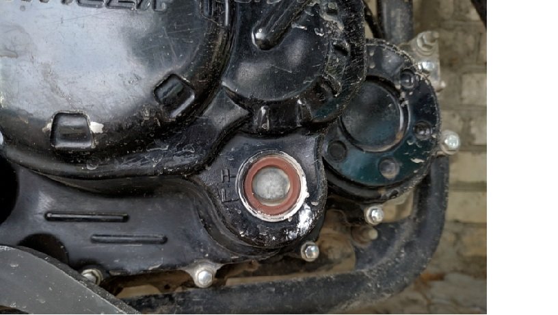

Пацаны,кто сображает,помогите советом.Всю голову уже сломал. В двигателе появляется эмульсия,не пойму от чего.Масло менял неделю назад.Да и вообще очень часто меняю.Вчера даже решил промыть и залить новое масло.Все равно появляется эмульсия.Мотоцикл воды не видит.Поршневую опять же вчера разобрал, прокладки в норме,не рваные.ГРМ в норме.Да и не сопливит ,двигатель чистый.Не дымит,не гремит.Все в норме.А эмульсия появляется все равно.Есть какие нибудь мысли?Сейчас лью лукоил полусинтетику.До этого лил Хеликс синтетику.Что бы устранить не совпадение масла,двигатель промывал промывкой.Следующий этап,наверно колоть движок и смотреть прокладки что ли между половинками?Или что делать,вообще мыслей уже нет.
3 часа назад, ekater-d сказал:
Какая юмульсия? не занимайся!
14 минут назад, ekater-d сказал:
У тебя прям масло превратилось в эмульсию или ты судишь только по смотровом у окошку, то что оно запотело? Погода какая на улице?
Смысл то, в этом в чём? У тебя мотор "водяной" что ли? Если подтёков масла нет, то и разбирать нечего.
Или что делать,
Если масло в двигателе не превратилось в эмульсию (слей немного, будет видно), то катайся дальше. Эмульсия появится, если в масло попадает вода. А ей взяться неоткуда. Если специально не налил. Окошко может запотевать, особенно если погода холодная и влажная. Прогреется и будет чистое. Это конденсат.
Моту уже шестой год и такого никогда не было. На улице +20 и выше. Хотите сказать ,что так у всех?Окошко засранное белой фигней?На смотровом окошке белый налет,а не конденсат.Масло когда сливаю,да,черное,не эмульсия.Но откуда такой налет белый?Просто раньше такого не было.
